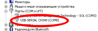

Большая просьба сильно не питать. Уверен что корнем моей проблемы является отсутствие опыта общения с подобного рода устройствами. Из Китая был выписан клон Ардуины уно. На вид - качественный.
При подключении шнуром загорается светодиод NO и начинает мигать L. Драйверы установлены, среда имеется. Компьтер (пробовал на хр и 7) пр  подключении видит устройство как USB2.0- Serial и боле ничего. Драйверы ардуино он подключать настойчиво отказывается. Предпологаю что не плошита сама плата.
Ардуина имеется, толку от нее как от куска керпича, а сроки проэкта поджимают...
Встает вопрос: Что делать? Буду крайне благодарен за дельные советы.
По-моему, это нормально. У меня от тоже её так видит.
И при этом всё прекрасно работает - скетчи заливаются.

Xumuk-LNR пишет:
Если шнур шёл в комплекте с ардуиной - сразу меняй на другой.
Xumuk-LNR пишет:
Только не NO, а ОN. Так и должно быть - ОN сигнализирует о поданном питании на плату. А мигающий L - это скетч "блинк", который уже загружен в плату.
Xumuk-LNR пишет:
Для китайской платы надо брать китайские драйвера с сайта производителя китайской микросхемы USB-UART конвертера CH340G - http://www.wch.cn/download/CH341SER_ZIP.html
Xumuk-LNR пишет:
Устройство должно быть в разделе COM-портов с названием USB-SERIAL CH340
Xumuk-LNR пишет:
Плата прошита. Как уже писал выше, родные драйвера от Ардуины не подойдут.
