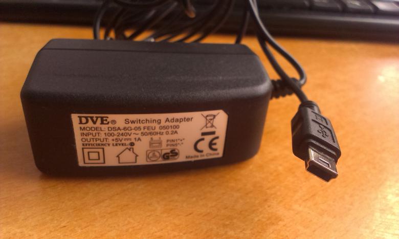

Недавно приехала плата arduino nano v3 из Китая. Она подключается через mini-B usb. Поискал дома такой кабель.
И приятно обрадовался , когда увидел, что у меня есть еще зарядник для mini-b usb. Вот такой
Залил тестовый скетч - мигание светодиодом на плате (обычно подлючен к 13 ому пину). Образовался, что плата работает.
Потом долго не думая, взял этот зарядник и подключил в arduino. И она даже работала, светодиод так же хорошо мигал.
Но после этого я попытался залилить новый скетч, но плата перестала распознаваться пк. Он даже порт не создает. Вообще нет реакции.
Собственно вопросы:
1. Сгорела ли плата.
2. Сгорел ли порт.
3. Может слител программатор?.
4. Что делать?

Надеюсь, вы не пытались залить скетч через зарядник?
Проверьте выходное напряжение зарядника.

Цитата: Надеюсь, вы не пытались залить скетч через зарядник?
Думаю на новой плате попробовать :)
Если нажать на картинку зарядника, то можно увидеть , что выходное напряжение - 5 в
Yarik.Yar
Зарегистрирован: 07.09.2014
78l05 тоже 5В выдает...только, когда пробивается, входную напругу на выход даёт...моей ардуине 24В не понравились. Очень.
Померьте таки напряжение...
