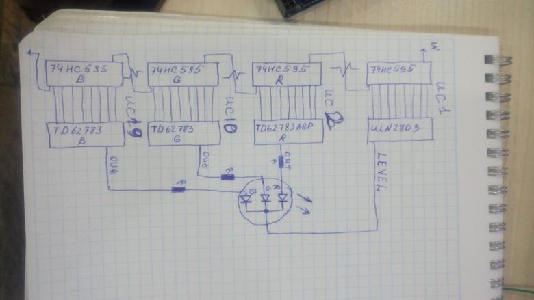

Добрый день. Проблема вот в чём. Собираю RGB куб 8*8*8. Конструкцию проверил 5 раз, схема с 25 регистрами рабочая, написал скетч для проверки массива регистров, всё работает. Но когда я загружаю скетч с эффектами куб работает как попало. Вопрос вот в чём, длинна проводов от ардуинки до платы с регистрами около 1 метра, и провода скрученные между собой. Может ли это влиять на прхождение сигнала от ардуинки до регистров и давать помехи из за скрученных проводов???

Куб видит, но такое ощущение что сигналы пока дойдут от ардуины меги до цепочки регистров, они как то искажаются. Скетч правильный и ровный 100%, но куб выдает не правильные аннимации. Светодиоды подключенны правильно согластно схеме. Но срабатывают они как попало, общая картина эффектов есть, но вспыхивают при этом лишние светодиоды, как будто сигнал искажён...

Вот ссылки на ютуб. Там видео работы куба и видео теста регистров. Посмотри, может что подскажешь... И вот схема подключения регистров к драйверам.
да те же соображения и рекомендации, что и в #24.
