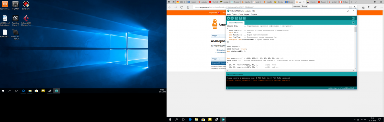

ребята помогите решить проблему раньше была все ок а теперь проблема
nikolaki
nikolaki аватар
Зарегистрирован: 14.02.2013
А в чем проблема?

народ хелп. Подключил дальномер к Ардуино и вылетела эта херь
Скетч использует 3148 байт (9%) памяти устройства. Всего доступно 32256 байт.
Глобальные переменные используют 188 байт (9%) динамической памяти, оставляя 1860 байт для локальных переменных. Максимум: 2048 байт.
avrdude: ser_open(): can't set com-state for "\\.\COM4"
Произошла ошибка при загрузке скетча
Ошибка при настройке параметров последовательного порта: 9 600 N 8 1
