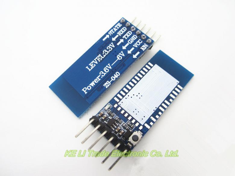

присмотритесь внимательно, китайцы спецом подписали чтоб все видели - LEVEL 3.3v  , нельзя её напрямую в UNO тыкать ! ,
только через преобразователь уровней . и параллельно вешать в момент загрузки её нежелательно, среди кода заливки скетча она может разглядеть понятный ей код и ответить, и естественно скетч не загрузится. Тогда уж подбирать резисторы и делать отключение модуля.

Ну, вот не совсем соглашусь. Да, сам модуль работает на 3.3В, поэтому приведенный "обвес" конвертирует в 3.3 поданые 5В. Но при этом уровень выхода действительно 3.3В.
Теперь если посмотреть в даташит по 328 атмеге, в Общих DC характеристиках приводятся допустимые уровни High и Low, которые по моим подсчетам лежат где-то в следующих пределах (при питании 5В):
LOW - от 0.5 до 1.5В
HIGH - вход: от 3 до 5.5В (хотя где-то видел min 1.8В) выход: 4.1-4.2В
Соответственно, делаю вывод, что HC-06 со своими 3.3В еще "пролезает" (на входе в мк) в эти характеристики. На входе в HC-06, действительно 4.1-4.2В вместо 3.3, но в данном случае я положился на допуск в самой HC-06 (все-таки не 5В). Единственное, что нужно гарантировать, так это питание в 5В для атмеги, но на эту тему я не парился, доверившись Arduino.
К тому же (ламерский подход), так работает нормально и за два года я проблем с этим не испытывал :)

Ваше дело. Значит повезло вам. видимо спасает что модуль всегда включен и потребляет. значит поэтому он остался в живых. Уже не раз сталкивался, когда сильная лог.1 (5в) с UNO идёт в 3в устройство, там она сбрасывается защитными диодами в кристалле на его питание, и если кристалл не много хавает, то эти 5в оказываются на его питании и он успешно сгорает. Стабилизатор что на плате 3.3в - он стабилизирует лиш в одну сторону, если на противоположной стороне окажется 5в, он не будет сопротивлятся, у него нет  чем то либо их нагружать чтоб уменьшить до 3,3в.
 Да и ардуине самой тяжко, она жрать больше начинает , из за того, что кто-то ее лог1 5в садит до 3,6-4в. Поэтому на крайняк подключаю через резисторы 100ом-10ком (смотря где) . иль резистивные делители.
Есть некий тип устройств 3,3в, которые инфантильны к 5в лог1 уровням, это написано в их даташитах, но это не эти блютузы и GSM M590...
