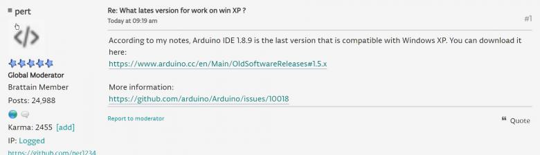

спасибо за ответы.
есть еще один момент: у меня ось XP
пробовал ставить 1.8.12 , после установки пишет точка входа в процедуру geterrorstring не найдена в библиотеке dll java.dll , пришлось откатываться до 1.6.5
