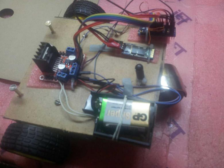

Собрал машинку на 2 маторах, управление L298N питаеться от кроны 9v , проблема в том что когда машинка презаеться или не может где то проехать сразу теряеться связь по блютуз, наверное перезагружаеться модуль, в чём может быть проблема?
А если запитать nano отдельно через vin gnd  то движки почему то не работают

питание неправильно сделано. поставь 2 шт ли-ион аккумулятора последовательно

1. Крона и "моторчики" две вещи не совместимые.
2. Совместное питание мощьных нагрузок и процессора лучше не делать.
3. Попробовать сменить BODEN фьюзы "напоменьше".
    Обычно прокатывает. Вот тут рядом  осциллограф на 27 мегагерц ваяют.
    И кондёр на питание 2000.0-3000.0 х 6.3В поставить не мешает.

а есть ли китайские аналоги  power shield чтоб питание всех модулей от одного источника было?
XIIIcool пишет:
Вам же выше написали, что именно этого и не нужно делать.
