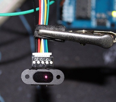

ToF10120
Работал кто-нибудь с таким датчиком, получиться ли на нем реализовать это?
