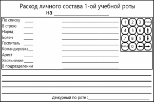

Здравствуйте, помогите с кодом пожалуйста, как начать и как сделать, чтобы можно было управлять электронной таблицей с помощью маленькой клавиатуры и вводить числа: сколько людей находится в таком-то месте, просто только начинаю с этим, не сильно разбираюсь. Спасибо

Размер с листа А4, материал желательно пластмасса, чтобы самостоятельно можно было что-то ещё записать, семисегментный индикатор на два значения, это как табло, будет 9 штук

Может проще будет на двух кнопках сделать? По нажатию первой будут выбираться индикаторы, по нажатию второй увеличиваться значение на 1 в выбранном индикаторе, а после достижении предельного значения (т.е. 99) сбрасываться на ноль.
Только портов не хватит, чтобы всё подключить.
Oshot
Зарегистрирован: 14.03.2021
Нужно ещё чтобы уменьшать значения кнопка тогда, потому что будет неудобно поменять а меньшую сторону число тогда, доходить до 99 и сначала начинать только

Это где-то 16 портов на них потребуется, а еще кнопки (трЫ). Не ошибся в расчетах?
Если не ошибся, то вроде в Nano укладываемся :)

Вот что пока что имеется:
Несколько семисегментный двух разрядных индикаторов
Драйвер для каждого индикатора
Кнопки управления(вверх, вниз, +, -), ардуино

Раз мало разбираетесь, то, думаю, последовательность должна быть такая:
1) Разобраться в основах, почитать про С++: переменные и типы данных, конструкции ветвления, циклы, массивы, функции.
2) Помигать светодиодом (на ардуино есть штатный), сначала с delay, потом без.
3) Подключить кнопку, поуправлять светодиодом, учесть дребезг.
4) Подключить семисегментный двух разрядный индикатор без драйвера, если драйвер идёт отдельно, потом с драйвером.
5) Продумать логику программы и схему подключения и собрать окончательно.

Разбивайте задачу на части. Сначала две самые простые. Освоить работу с индикатором, научиться выводить на него числа. Освоить работу с клавиатурой, научиться вводить с неё числа. Объединяем - с клавиатуры вводится число и отображается на индикаторе. Третья задача сложнее, тут уже чисто программирование. Нужно организовать ввод нескольких чисел и отображение каждого на своём индикаторе. На мой взгляд, по сути - это же меню! А различных реализаций меню даже на этом форуме наверное десяток найти можно. Изучайте, адаптируйте.

Смотри ты нариовал табло. Во первых зачем столько кнопок их достаточно 3 штуки. Одна для выбора индикатора, вторая для уменьшения числового значения, третья для увеличения. Во вторых не совсем понятно в строю и в подразделении чем отличаются. На арест хотите что бы была индикация, а на дату нет. Что часто кто-то на губе?  Пересмотри позиции может не все и нужны.
Oshot
В строю, это вообще людей в сумме, кто находится на занятиях либо ещё где-то и в подразделении, а в подразделении, это те, кто находится там лично. А арест, это так положено
