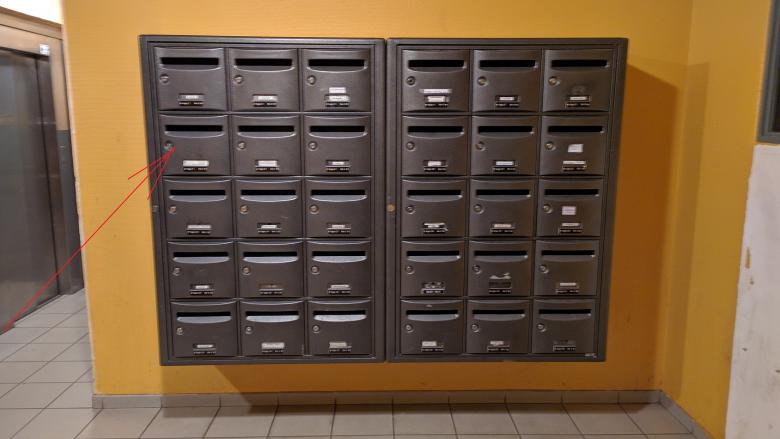

У меня тоже похожая проблема с выбором. Посоветуйте что взять пожалуйста. Хочу собрать устройство передающее сигнал из стального почтового ящика примерно метров на 40 в железобетонном здании. Между ящиком и приемником 2 этажа и 2 квартиры. Хочу сделать устройство, оповещающее, что в почтовом ящике появилась почта. Воруют сволочи. Достали.

Польза от девайса то что я должен знать когда в ящике появляется посылка. Для этого нужно наладить связь с ящиком. Минимум простой сигнал 0/1 в квартире. Датчик можно сделать на открывание двери или инфракрасный. Не принципиально. Что тут непонятоного? Питать буду от литиевой батареи. Вопрос в радиосвязи. Какое оборудование купить, что бы радиосигнал пробил 40м в железобетонном доме. И я не почтальон.
И я не почтальон.

Менять способ доставки не вариант. Сам девайс видно не будет. Он расположен в не просматриваемом углу. Если только специально на ощупь его искать.
Предложите как поймать воришку. Для nrf24 wifi нужен я так понимаю?

Каким девочкам? И пробьет ли lora или nrf24 железный практически герметичный ящик?
к чему эти вопросы? - возьмите да попробуйте, проверить, пробьет ли сигнал КОНКРЕТНО ВАШ ЯЩИК - можно только практикой. Я бы начал с НС-12

ТС, попробуй все 50ти рублевые. Сколько перекрытий до тебя? - посчитай. Не расстояние имеет значение, а бетон. Скорее всего - не выйдет без крепления какой-то антенны.
а железный , почти герметичный, ящик?

Не вариант с почтальоном. Меньше чем за 50 евро в месяц он даже кнопку на домофоне нажимать не будет когда принесет посылку. Сможет такой короб работать антенной? И какую частоту лучше выбрать? Может через отверстие для писем будет сигнал выходить?

Может быть антенну можно разместить вне ящика, в задней части например?
Конечно может! Только Ардуино нужно очень точно разместить. Угол - по специальным таблицам считается. Тут были они, на форуме, поискать надо. Закреплять специальным радионейтральным термоклеем. Стержни клея можно на Али заказать.

Радионейтральный клей и стальной ящик? Поможет? Я думал вообще платку с корпусом крепить на магнит к стенке ящика. Не получится?
