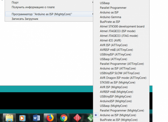

Подскажите, пожалуйста..как прошить этот мк. Пробовал через isp прошивать... Ничего не вышло. Загрузчика никакого нет. От внутреннего кварца он работает вроде как
AVS
Зарегистрирован: 11.12.2017
скачивал доп файлы вот отсюда https://plus.google.com/106164340782481442528/posts/VP1PNNQ2Jy6
мега та, что 644 pa
avrdude: stk500_getsync() attempt 1 of 10: not in sync: resp=0x0c
запитал я врде как все, что нужно запитать, все gnd соединены
AVS
может этот мк таки по умолчанию работает от кварца, которого у меня нет? хотя поидее если можно загрузить бутлоадер, значит от внутреннего должен работать
или бутлоадер таки обязателен??

да дело даже не в подключении, еси к нанке,(на двух, одна у меня спаяна исключительно под програмирование) ктторую я использую как програматор ничего вообще не подключать, то програматор не отвечает все равно
менял юсб шнур
специально сгонял на работу, на рабочем компе все так же
скачивал разные версии ардуино
у меня есть ттл програматор...лоя того, чотбы черещз rx tx прошивать загрузчик нужен

Nano , Pro mini  ,Duemilanova , Uno - все на atmega 328 и разница в загрузчиках(грубо говоря) и корпусах.Можно прошить в любой загрузчик от  Уно . Но у вас проблема ни в этом- 99 проц. Вы так и не нарисовали (не описали) подключение Нано с 644. Атмега 644 новая?Хотя я прошивал и б/у(наверное ,с внутренним на 8мгц). Завелись на 16Мгц без проблем.Питание меряли?
В какой версии ИДЕ пытаешся прошить? Как - (Arduino as ISP(MightyCore))к ,примеру, или по другому ?
В вывод что у вас пишет при нажатии кнопки  прошивки?|А ... сорри ,в первом посту заметил

в скетче spi в самом начале написано
pin name:    not-mega:         mega(1280 and 2560)
// slave reset: 10:               53
// MOSI:        11:               51
// MISO:        12:               50
// SCK:         13:               52
подключено все соответствующе
вне зависимости от подключения или не подключения прошиваемого мк, сам программатор не отвечает, раньше, если было что-то не так, то выдавались совсем другие ошибки, здесь же сам програматор(ардуино нано) не отвечает

Что у вас в менеджере плат для 644  есть? Какой тип программатора конкретно вы выбираете? Сделайте скриншот и выложите как товарисЧ сверху.

все стандартно, ну не мог я тут ошибиться( вл всяком мало вероятно), саму нанку я прошивал, выбирая програматор ispmk11, все как полодено
но в любом случае, wdrakula, пишет, что должна нанка отвечать, даже без конденсатора и прошиваемого мк
я подумывал может чего из-за обновлений винодовс 10...(ведь те же драйвера для китайской нанки с 14 года не менялись) но у меня одного проблема такая и при чем на 2х компьютерах (((''''
уже все перепробывал...теперь думаю виртуальную машину с 7 кой чтолизаводить, но это такой гемор....

Ввод -вывод в сериал работает. Значит  или подключаете не правильно , или....  один Клапауций знает, что вы там делаете. Возможно ,у вас макетка гонит, к примеру. Или что-то в этом роде .
Все . Удачи вам.Мне надоело вас пытать и просить информации.
