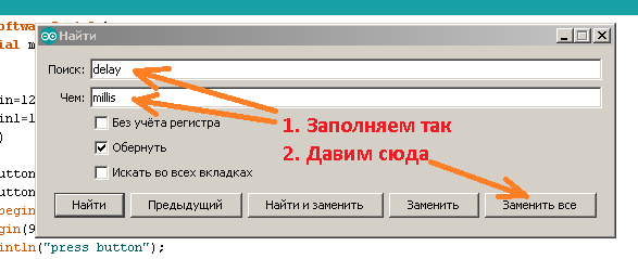

Я и не просил за меня писать) еще бы delay() на millis() заменить как - нибудь...
prime.monk пишет:
Нет ничего проще.
Давите Ctrl+F. Далее, в появившемся окне.
И всего делов.
prime.monk
Зарегистрирован: 07.11.2019
затея пахнет жареным, так просто не бывает)
