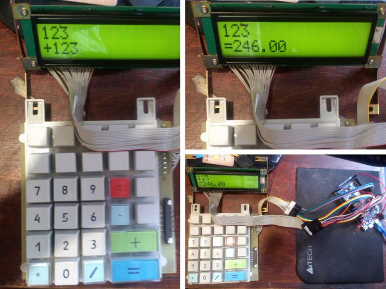

простой калькулятор на Arduino
Вс, 12/03/2017 - 15:22
Тема о том куда применить клавиатуру и дисплей от кассовых аппаратов.
Код взят с сайта http://radioprog.ru/post/133
Клавиатура с кассового аппарата ЭКР 2102 - верхняя часть кнопки снимается - в прозрачных можно самому рисовать символы.

Разьём клавиатуры: Столбцы: 7, 8, 9, 10, 11
Строки: 4, 3, 2, 1, 5, 6

Aleks_neofit,
а если серьёзно, то попробуйте операцию и второй операнд оставлять в одной строке. Тогда у Вас получится не
123 (уже исчезло с экрана)
+123
=246.00
а
123+123
=246.00
(всё на экране)
По-моему, проект заметно выиграет.
