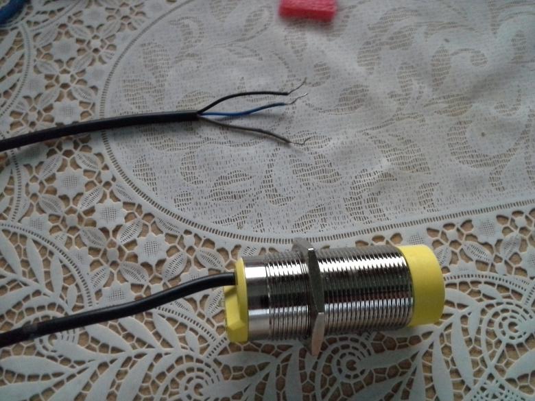

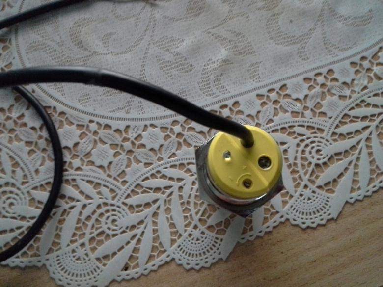

Вот ёмкостные датчики, подскажите как ардуиной понять когда они срабктывают?
Fraus Kilma
Зарегистрирован: 10.04.2015
upd: на выходе 4 контакта, 1 почему то был откусан
Fraus Kilma
upd: http://www.sensorica.ru/pdf/CM18.pdf
вот эти датчики, вопрос тот же: как ардуиной понять срабатывание этого датчика
P.S. есть вот преобразователь
при подключении 12В к датчику:
без срабатывания: идёт 12В на синий(минус) и чёрный(плюс)
при срабатывании(зажигается светодиод на датчике): идёт 12В на синий(минус) и белый(плюс)
какое напряжение выставить на выходе преобразователя, чтобы понять ардуиной что датчик сработал?
ВовВовыч
Зарегистрирован: 14.10.2013
Так этот датчик полюбому на выход напряжение питания похоже выдает.Тогда делитель нужно на вход ардуины делать,чтоб нужные 5 вольт получить.
