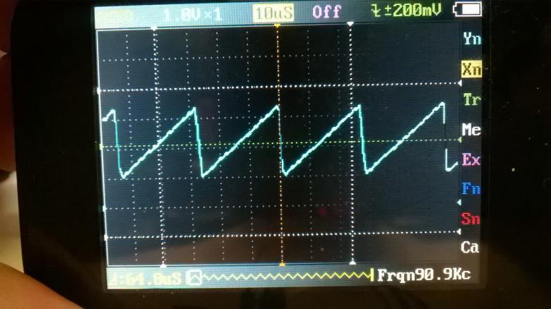

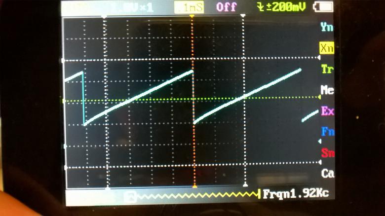

Хочу предостеречь от покупки ЦАП PT8211. Стоит он копейки и я купил побаловаться. Это двухканальный 16 битный звуковой ЦАП, и постоянку он выдавать не может, хардварно заложено, переменку пожалуйста. Поэтому применить его можно например для генератора. Кстати часто ставят в ресиверах спутниковой тарелки
Максимум выжал на spi, в одноканальном 8 битном режиме. Вообще таких режимов нет, но если для второго канала ничего не передавать, а сразу переключится обратно на первый, можно сразу передавать данные для первого. А 8 бит получилось так: меняю канал после 8 бит. Так как сначала идут старшие биты все замечательно работает
#define CS         10
#define DAT        11
#define CLK        13
#define SPI_OFF   SPCR = 0;
#define SPI_ON    SPCR = _BV(MSTR) | _BV(SPE);
#define SPI_WAIT  while (!(SPSR & _BV(SPIF)));
#define CS_On           PORTB = 1<<2        // CS    PB2
#define CS_Off          PORTB = 0<<2
void setup(){
  pinMode(CS, OUTPUT);
  pinMode(DAT, OUTPUT);
  pinMode(CLK, OUTPUT);
  SPSR |= 1;	// 2x clock
void loop(){
  for(byte i=0;i<0xFF;i=i++){
    SendData(i);
//=========================================================Отправка 8 байт
void SendData(byte c){
  CS_On;
  SPI_ON;
  SPDR = c;
  SPI_WAIT;
  SPI_OFF;
  CS_Off;
С таким кодом пила 1,95кгц, грустно что так мало, но на 4 битном (софтварно не шлю все данные) уже 90кгц. Ступенка заметна, но уже веселее
Кстати сигнал на выходе дергается относительно половины питания или около того, до 0 и 5В никогда не доходит, ну число звуковой)))

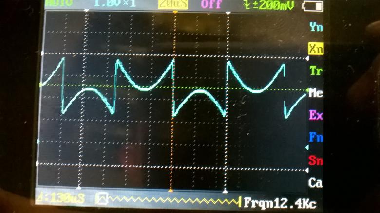

отправляю код синуса
#define CS         10
#define DAT        11
#define CLK        13
byte sin5[50]={
  0,2,6,12,20,29,40,52,66,80,95,111,127,143,158,174,188,201,214,225,234,242,248,252,254,254,252,
  248,242,234,225,214,202,189,174,159,143,127,111,95,80,66,52,40,29,20,12,6,2,0};
void setup(){
void loop(){
  for(int i=0;i<50;i++){
    SendData(sin5[i]);
//=========================================================Отправка 9 байт
  CS_On;
  SPI_ON;
  SPDR = c;
  SPI_WAIT;
  SPI_OFF;
  CS_Off;
но получаю:
даже в экселе построил график, но там все правильно
Клапауций 666
Зарегистрирован: 10.11.2015
если интуитивно, то строку byte sin5[50] нужно разделить пополам и склеить нулями.
кароче: где-то у тебя не с нуля, а с единицы начинает синусоида строиться.
byte sin5[50]={254,252,248,242,234,225,214,202,189,174,159,143,127,111,95,80,66,52,40,29,20,12,6,2,0,0,2,6,12,20,29,40,52,66,80,95,111,127,143,158,174,188,201,214,225,234,242,248,252,254};
jeka_tm
jeka_tm аватар
Зарегистрирован: 19.05.2013
логично. завтра попробую, хотя вроде уже пробовал
0 получается это 127 и от него нужно идти дальше
так же пробовал все режимы: 8 битный режим одноканальный и двухканальный, 16 битный режим одноканальный и двухканальный. тоже самое, только частота меняется
Клапауций 666
jeka_tm пишет:
суть в том, что у тебя где-то то ли к коде, то ли аппаратно инвертируется начало построения синусоиды -+ от нуля. вместо 0 начинается с 1 или наоборот, смотря что считать 1 и 0
jeka_tm
jeka_tm аватар
больше похоже на особенность микросхемы. что то нужно инвертировать, но пока не понял что. пилу нормально выводил, поэтому совсем непонятно почему не хочет синусойда. вообще у меня массив есть какой то музыки. нашел в инете. думаю проиграть ее. но надо сначала разобраться как выводить

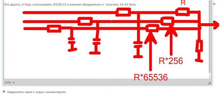

Это дорого, я буду использовать WS2811 в режиме объединения и  получать 16-24 бит
примерно как на рисунке, резисторы конечно  точно такие не  подберешь но это и не важно, главное три уровня точности подстройки напряжения грубо, точно и   для фанатов.
(на алике по 3 р.)
Ну мне хватит 16 разрядов, 3 канал  управлять будет вентилятором возможно.

Кстати у них открытый коллектор, так что надо  последний резистор на + или  на каждый  коллектор  по подтягивающему резистору.
jeka_tm
jeka_tm аватар
В том то и дело что открытый коллектор, и выход токовый, работать нужно будет с падением напряжения на резисторе, и уровень будет в диапазоне, например 1-3В.
yuhenotix@2p-ma...
Зарегистрирован: 09.06.2019
да хоть 20 вольт, микросхема позволяет :)  И вообще предел определяется  головой  :)
