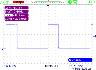

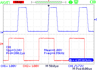

Так, ладно, как и обещал, провёл эксперименты. Вы хотели ...
NoAlex пишет:
Я предполагаю, что логика работы модулей такая:
1. На передатчике подаём импульс на ноге data определённой длительности
2. На приёмнике с помощью прерывания или просто считыванием сигнала с помощью digitalRead (или pulseIn) я считываю сигнал на ноге data
Поэтому я вообще не подключал их ни к какому контроллеру. Просто подал питание, подавал сигналы на ногу data передатчика и смотрел, что на ноге data приёмника. Питались оба от 5В (что для передатчика на пределе, вообще-то ему нужно 12) и у обоих не было напаяно антенн. Правда располагались они в сантиметре друг от друга.
Результаты.
1.
Ногу data передатчика соединяеем с землёй. На ноге data приёмника нечто маловразумительное на промышленной частоте, что можно отнести к влиянию наводок.
2.
Ногу data передатчика соединяеем с питанием
. На ноге data приёмника вот такой сигнал с частотой 3.6Гц
3.
Наконец, на ногу data передатчика подаём меандр. На ноге data приёмника получаем сигнал с той же самой частотой, но сдвинутый по фазе (красный - сигнал на ноге передатчика и синий - сигнал на ноге приёмника).
Сдвиг фазы на приёмнике не очень стабилен и иногда плавает, причем стабильность сильно зависит от частоты меандра на передатчике.
Ну, я думаю, что знающие люди (например, ua6em) расскажут Вам как называется такой тип передатчкиа, но, похоже, так просто, как Вы хотели, здесь не получится.

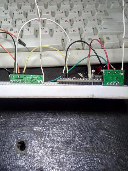

Запитал передатчик (прилепил антенну на него) от 12 В, приёмник от 9 В (не было возможности от одного 12 вольтового источника запитать). Ничего не приходит (на приёмнике повешал обработку 0 прерывания на 2-ом порту).
Даже если сигнал сдвинут по фазе, это не означает, что он не должен появляться на приёмнике О_о или я чего-то не знаю?
NoAlex пишет:
приёмник от 9 В
Приёмник-то за что? Ему 5В надо! Жив ещё?
NoAlex пишет:
Ну, у меня же появляется - зря я что ли Вам осциллограмму привёл?
NoAlex пишет:
Не знаю, что Вы знаете или не знаете. Подайте меандр на передатчик (как я делал) и ловите его на приёмнике. Если всё исправно, должно ловится. У меня же ловится. Если нет, то внятно и вразумительно выкладывайте схему, как подаёте, как ловите, как питаете.

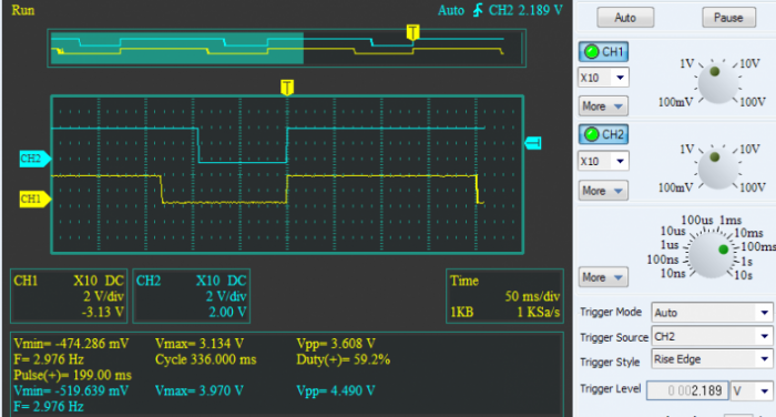

NoAlex
Зарегистрирован: 11.06.2019
Вот что творится с приёмником и передатчиком.
У меня есть несколько предположений:
1. После моих экспериментов с 12в на приёмнике, он склеил ласты
2. Разная частота работы приёмника и передатчика (пробовал на приёмнике крутить резистор подстроечный, эффекта нет)
3. Происходит неведомая магия
NoAlex
Ну и меня смущает максимальный вольтаж, который отображает программа на приёмнике в 516.8 вольт (это какая-то херь, так как на аттенюаторе стоит х1, а у осциллографа максимум ~5 вольт при таком множителе)!

Построй простую схему, выдающую меандр на передатчик. Понижай частоту до тех пор, пока приемник уверенно принимает твой сигнал.
wdrakula
wdrakula аватар
Зарегистрирован: 15.03.2016
сидел, ленился пойти автобус чинить дальше... ;)) Проверил способности модулей. Предел  длительности импульса, который ловит такой модуль у меня - 200 мс.
вот картинка: синий - передатчик, красный приемник. Задан 100 мс "0" и 250 мс "1". Видно, что желтый спад происходит раньше, чем кончился импульс на синем графике.  Это особенности сверхгенератора. У него есть нижний предел частоты модуляции, который он может принять. Понятно ли, что он НЕ МОЖЕТ просто принять состояние передатчика "включен" или "выключен"? Даже если передатчик постоянно включен, через 200мс приемник перестанет на это реагировать.
wdrakula пишет:
для обхода этого ограничения на любом радореле есть режим "триггер" :

Ну вот, как и обещал. Пришли мне модули WL101/2-341. 101 - это приемник, 102 - передатчик. Приемник не сверхгенератор, а супергетеродин.
Вот осциллограмма, далее пояснения.
Желтая линия - передатчик, синяя приемник. Сигнал 200мс+200мс. Супергетеродин, как и следовало ожидать не любит не включенное, а ВЫКЛЮЧЕННОЕ состояние. как мы видим паразитная генерация начинается примерно после 150мс "тишины" в эфире.
Таким образом мы видим, что сверхгенератор не любит длинную "единицу" и начинает падать после 200 мс сигнала в эфире, а супергетеродин, наоборот, начинает "ловить то, чего нет" после 150 мс тишины.
Вывод: Постоянный сигнал в эфире невозможно передавать любым испытанным комплектом. То есть "радио-удлиннитель пинов", как некоторые тут хотели,  невозможен. Нужно делать умное устройство, с протоколом, обработкой состояний, сигналов и всего, что положено! ;))) Успехов.
Фото стенда. Кликабельно. К модулям припаяны антенны 173мм, из витой пары. Нанка генерит прямоугольный сигнал для передатчика, приемник смотрим осциллографом. Забыл про два диода над нанкой. WL102-341 передатчик на 3.3В и (вроде?) не толерантен к 5В. Два диода делают примерно 3.3 из 5. ;)))
