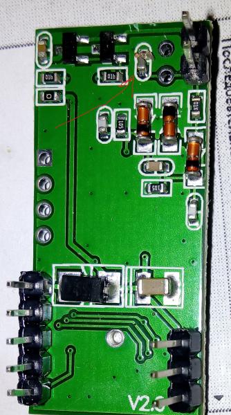

Всем здравствуйте! Два дня пытался проверить работу RDM, пока не заметил дефект на плате:
Может кто нибудь помочь с номиналом конденсатора? Или, возможно кто то знает /может замерить/ индуктивность антенны?

Если кому пригодится емкость 3n3 - полет нормальный.
