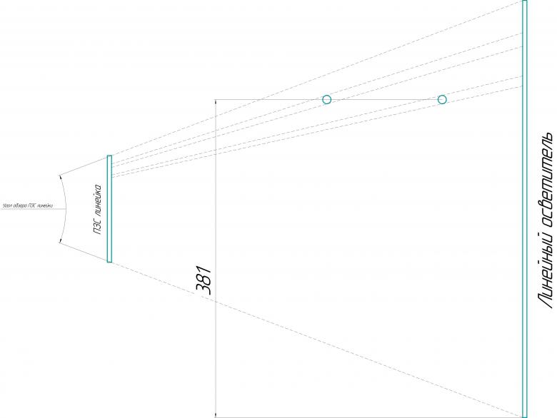

Нарисовал рисунок(если конечно правильно понимаю), что произодет при пролете пульки на одной высоте, но на разной уаленности от осветителя, получается что затенение линейки будет происходить в разных чатсях при одинаковой высоте.
*размеры условны
Да, но то же самое будет на фототранзисторах. Нужно определять методику эксперимента.

vshurik, писал: "Нарисовал рисунок(если конечно правильно понимаю), что произодет при пролете пульки на одной высоте, но на разной уаленности от осветителя, получается что затенение линейки будет происходить в разных чатсях при одинаковой высоте."
Правильно понимаете. Чтобы определить высоту надо будет ставить два таких сенсора и искать горизонтальное уклонение пролета точно также.
А ещё, Вам вдогонку: фотодиоды сенсора стоят с шагом около 64мкм, чтобы Вам отследить высотную разницу в 10мм потребуется объектив с "масштабированием в 10000/64 = 150 раз. Да, сенсор интересен тем что умеет защелкивать снимок, но .. в этом разе Вам придется точно знать время сьемки, а скорость пролета у Вас .. разная от 250 до 500м/сек. Соответственно потребуется "запускающая схема", которая будет реагировать на пролет, желательно оценивать текущую скорость движения и открывать сенсор в строго нужное время. Что само по себе уже есть отдельная проблема.
Не факт, что этот сенсор лучше 50 фототранзисторов. Он не для этого предназначен..
TSL1401 и вообще линейки и матрицы не "прокатят". Сразу после сброса они начинают интегрировать и если пуля еще не пролетела они такого наинтегрируют... потом все 128 сигналов нужно кинуть на АЦП последовательно... это просто вагон времени...

Я то думал, что коридор узкий и смещение по горизонтали несущественно, тогда линейка нормально бы сработала - и деталей меньше.
