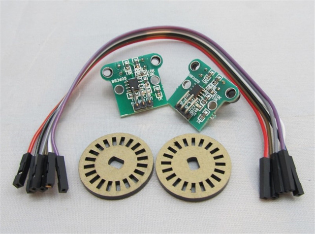

отделите мух от котлет.
1) По физике нет 2 одинаковых двигателей.
2) Если 2 двигателя не работают на одну и ту же нагрузку - они работают с разной скоростью (разное воздействие в разное время).
3) Для синхронизации требуется обратная связь - как вы ее организовали ???

...можно "заШИМить" управление движка - калибрануть в первом приближении, но для этого нужна кинематическая и электричаская схемы - чтобы понять, это вообще возможно в текущей конфигурации.... :)))))))))))))))))
