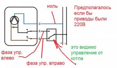

Что такое "подводка" ?
Вы можете питание этой "подводки" поменять на 24 Вольта?

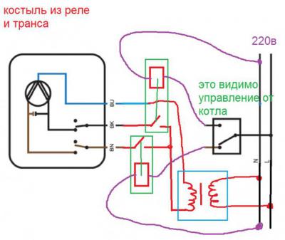

а то что ты бедолага не те приводы купил или не то напряжение подвёл, костыли тебе были предложены.  ещё раз - Поставь многа реле и большой транс на 24в или много маленьких трансов.
хотя видимо щёлкание реле в производственной котельной пережить нельзя.
MaksVV пишет:
погоди - до него пока просто не дошло, что транс на 24в ему так и так понадобится...

да уж, коммутировать то ток хотел, только откуда его взять не учёл.  Учитывая что его раздражает щёлкание, самым оптимальным и причём простым по подключению будет поставить прямо на управляющие провода трансы 220 ->24. Одно, что места занимают только.
MaksVV пишет:
не, у него же там трехпроводная подводка с инвертированием, так что одним трансом все равно не обойтись, нужно еще сигналы коммутировать

а у ТС другого варианта просто нет - это и есть самый простой (экономически) вариант с управлением 220В редукторами на 24В переменного тока. Где он еще 24В переменки возьмет как не с тр-ра, а промежуточные реле более простым способом не заменишь. т.к. гасящим сопротивлением тут никак не обойдешься - токи будут меняться и от времени и от положения...
и предполагать тут нечего, есть конкретные сервы пост11  на 24В и есть 220В - хоть гадай, хоть предполагай...

Не так все однозначно, кран потребляет ток только в момент переключения, затем концевик обрывает цепь. Поэтому вполне допустимо поставить гасящий резистор на 1,2 кОм мощностью ватт 10-15. При кратковременной работе ничего фатального с ним не случится. Или погасить емкостью, что более правильно. В любом случае стоимость и габариты будут меньше, да и надежность повысится.

угу, вот только ток зависит от момента и если сопротивление (по моменту вращения) будет меняться и ток будет меняться. А если поставить гасящее сопротивление такого номинала то наш кран начинает питаться от источника тока, а не напряжения.  Пусковой ток любого движка всегда выше номинального - может просто не хватить момента для старта редуктора... не сразу, скорее всего все будет работать, некоторое время, пока отложения в воде на стенках не осядут. Если кран редко переключают - закрыть его всегда труднее чем новый и тут наш источник тока покажет нам козу и будет вся лабуда стоять под током пытаясь сорваться... это не 20-30% процентов напряжения компенсировать где такой вариант может прокатить, а 90% компенсировать и с 10% от источника питать моторы...

я ориентируюсь на два утверждения
1) из схемы "выходит 220В" и в нее нельзя лезть... не помню номер поста...
2) купили такие редукторы на 24в (там даташиит есть, род тока переменный).... пост 11
