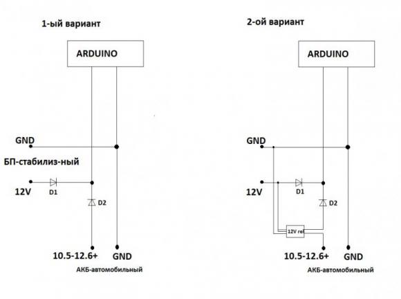

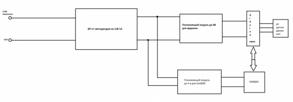

Здравствуйте, собрал для гаража сигнализацию gsm(sim800l c датчиком движения), гараж не отапливаемый, температура на улице может доходить до 30 градусов зимой.
вот схема того, что есть сейчас:
(не понял как в спойлер тут положить картинку)
Вот то, как я смог представить схемы (я очень хренового в этом разбираюсь). Прошу поправьте, если загнал дичь
​Думаю поставить диоды шоттки(1n5819), хотя раз у меня понижайки стоят(падение напряжения не критично вроде как), думаю можно простые диоды поставить.
Вообще у меня есть вот такая штукенция(https://ru.aliexpress.com/item/Low-Voltage-Protection-Module-With-Indica...) давно покупал(забыл уже для чего), но думаю не для такого типа АКБ она.
Во втором варианте(скорее всего диоды даже не нужны), пока питание подается с БП, реле на 12в разомкнуто, питание с БП пропало, реле замкнуто(Если я ничего не напутал в принципе работы реле, давно смотрел его принцип работы). Реле имеются с обвязкой и без, на 5 или 12 в
а вопрос в чем?
Схема с надписью "1-й вариант" - самая простая и вполне рабочая. Добавлять к ней реле совершенно незачем.

b707 пишет:
а вопрос в чем?
zert пишет:
За ответ благодарю. Да вы были правы,но нужно было описать, то как я понимаю ее, глянул на нее еще раз и дошло, что схема то рабочая, только странная. Работает БП на 12В и имеется заряженный АКБ(12,7В), в таком случае диод D1, блокирует БП(если так можно выразиться), те питание Ардуинки идет с АКБ, как только оно поравняется с БП, я даже хз, что дальше будет, либо АКБ будет чуть медленнее разряжаться, либо зависнет в таком напряжении.(может что-то еще будет). Те при отключении БП, те свет рубанут, ардуинка проработает еще какое-то время и сядет АКБ(в рамках емкости в АКБ это будет долгий процесс). Если все так как я описал в этом абзаце, то  это похоже на то, как я отрезаю от АКБ часть и не юзаю, такое нафиг не надо. Во 2ом варианте, при отключении света, БП отключится и ардуина начент работать с АКБ( что в теории как бы и нужно было ), после появления света, АКБ отключится и будет питание только от БП.
Вообще цель всего этого сделать ибп от автомобильного аккамулятора.(Для начала хотябы без функции подзарадки АКБ., просто чтобы питание для дуньки при отключении БП переключалась на АКБ, при появлении питания на БП включалось сново.)
Но следом вопрос не менее интересный для меня, если я выкину, со 2-ого варианта диоды, схема будет рабочей или нет? Должна вроде как.

trembo пишет:
Только лучше не подавать 12 Вольт, будет очень сильно греться стабилизатор на плате. Иногда вплоть до его отключения по температуре. И КПД будет низкий, зря энергию будете тратить. Возьмите любой StepDown и подавайте сразу 5 Вольт.
Да я знаю, что дунька не любит 12В, только на первой схеме видно , что я подаю на нее через StepDown 8 вольт, мне показалось, что при температуре  от -20 до -30(где она должна будет работать), ненмого тепла от стабилизатора для ардуины не повредит. (некий самообогрев типо)

zert пишет:
trembo пишет:
Вот собрал другую схемку, с зарядкойй, должно работать
trembo
trembo аватар
Зарегистрирован: 08.04.2011
А запитать всё что вам надо от аккумулятора
и просто подключить к нему зарядку
с током раза в 2 большим чем вы с него потребляете?
Ну а если очень надо то добавить защиту от глубокого разряда.
axill
Зарегистрирован: 05.09.2011
диоды не нужны никакие
плату ардуино запитать по пину 5V через правильно настроенный step-down. дело не только в нагреве стабилизатора если ардуину питать от 12в. дело в том, что заряд АКБ будет уходить в тепло
stepdown подключить к АКБ напрямую без диодов
туда же без диодов подключить автоматическое зарядное устройство, или из китая или купенное сдесь (Беркут или подобное - 100% автоматическое)
