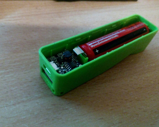

А что если за основу взять простенький power bank за 100р + 18650, на вход micro usb подключить зарядник от тел (плату) а с usb снимать уже напряжение на ардуинку и получится резервный источник, который подзаряжается а при отсутсвии энергии переключится на батарейку, там и корпус можно сразу прикрутить куда надо) ну это как вариант хоть и дешевле можно собрать

так то что выше за 100р получается и корпус для батареи и контроллер заряда и стабилизатор ну не как не 250) а на али такая платка так вообще около 50р а тут за 100 и все сразу)

На сайте написано "Извините, МАГАЗИН ЗАКРЫТ" и на эту цену нет смысла смотреть. Привёл данную плату лишь в качестве примера (на ali такие продаются).
