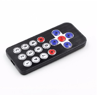

https://aliexpress.ru/item/32962602924.html
По ссылке - ИК пульт, он только по прямой видимости работает.

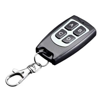

Есть и такие
Что китайцы изобрели новый ИК способный пробивать сквозь стены?

Вам не кажется что этот пульт мало похож на тот, что я запостил в начальном посте?
На такие я сразу же наткнулся при поиске до того как задать вопрос на форуме и мне они не подходят. Нужно что бы кнопок было не мене чем на том что в пером посте. Больше это пожалуйста.

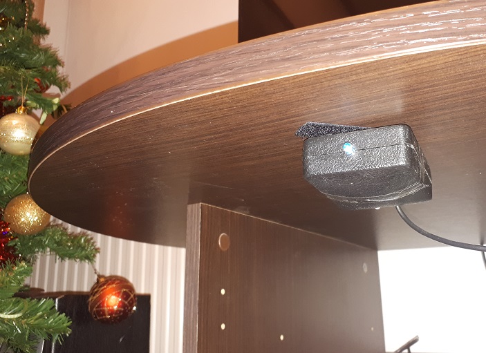

Я столкнулся с года два назад с подобной проблемой. И остановился на преобразователе(ретранслятор ИК- РФ serial). кодов стандартного пульта ТВ-САТ-ДВД и передачу по 433Мгц через кирпичную стену.
Получилась небольшая коробочка , питающаяся от ЮСБ сат- тюнера и передающая по радио (НС-12)коды на исполнительное устройство, к которому был добавлен НС-12 на УАРТ и изменен код . По моему намного проще чем брать малинку или РПИ Зеро
В результате -пульт один (есть возможность задействовать неиспользуемые режимы пульта-ДВД ,к примеру). А возможностей -много. В любое время можно добавить и другой пульт по желанию.
Блок приемника приклеен липучкой под полкой и совсем не заметен. Как-то так.Слепил из того что было в наличии на тот момент.

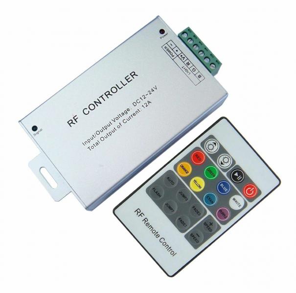

Возможно я опять не туда . Вот такой пульт
Но контролер придется переделывать под себя.Там по ссылке есть и другие
С китайцами надо быть осторожнее, они пишут RF, а по факту там ИК-диоды стоят. Я пару раз наталкивался.
