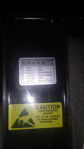

Прошу помочь знатоков.
Уже несколько недель по вечерам сижу и никак не разберусь с антенной.
есть антенна
не могу никак подружить ее с Ардуино (
антенна реагирует, пикайи, диод моргает, данные на Ардуино передает. но какую-то абракадабру
есть браслеты с рфид 125 кГц. нужно сравнивать в базе и разрешать или ни доступ.
но это уже совсем другая история.
помогите пожалуйста подружить его с Ардуино. чтобы можно было видеть в мониторе порта код ключа.

Судя по названию пинов у вас есть два варианта программного интерфейса:
1. Wiegand
2. 485
Лично я за долгие годы монтажа и эксплуатации систем доступа
у считывателей карт (брелков)видел только Wiegand.
https://github.com/grantHarris/Wiegand-Protocol-Library-for-Teensy
Возможно у вашего считывателя как-то можно их переключать?
slava_573
Зарегистрирован: 22.01.2021
пример етого скетча также пробовал. но он у меня не заработал.
порт молчит.
ходя диод на антенне реагирует на ключ.
(ксожалению физически переключений нет никаких. пробовал и в сторону 485 идти. пробовал много разных примеров. результа к сожалению неудачен(

Ну про то что 485А это его плюс, а 485В - минус вы знаете и не перепутали......
slava_573
да. полярность соблюдал 485А - data0,   485B-data1
и подключил по схеме
пробовал и сменить местами. толк идентичный. 0 (
slava_573
отличие только - землю не подключил. так как в моем считыватели отдельно ее  нет
http://prntscr.com/xfncpp
slava_573
подлючил общую землю - подает сигнал)) вот я лолллл

Интерфейс выбираешь при покупке. WG26 самый бюджетный.
slava_573
выбрал именно: WG26
