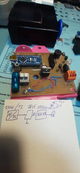

Помогите советом. Собрал устройство доступа к трёх фазному станку, в место механического замка с ключом rc522 , arduino, ac-dc 220/5v , реле 12в для управления контактором включения двигателя.
Вобщем устройство настоле работает идеально, а вот на станке при включении и выключении контактора зависает, и я даже не могу определить что именно rc522 или arduino. Вобщем идёт помеха от пускателя. Как это победить?

Самое первое, что в голову приходит, раздельное питание, экранирование и опторазвязка. Реле из схемы(которой нет) можно выкинуть, кста.

Попробую фото прикрепить, чтоб понятней было.

Никак фото устройства не получается приложить (ограничение по размеру наверно).
Пробовал в место импульсного блока питания, трансформаторный, и фильтр  пробовал от комп. Б.П.(типа ферритовый с двумя обмотками)  Не помогло. Видимо когда цепь разрывается на контактах дуга идёт. И пробовал подальше вынести реле с питанием. После этого этого устройство не видит метки пока питание не передёрниш.

Диод перед реле есть ?

Диод конечно есть. Б.П. на 12 вольт, реле на 12в коммутирует транзистор. Фильтр по питанию есть на 450мкф стоит после стаба 7805. Высокочастотную керамику не ставил.

рисуйте схему

Даже не пойму что виснет arduino  или rc522. Осциллографа на работе нет.

в код можно поставить моргалку и по ней смотреть висит или нет ...
или вывод в сериал ...

Про моргалку точно. А схему что рисовать , на столе идеально работает, а вот после контактора.

Вместо перемычек стоял Б.П и реле. Это так сказать последствия борьбы выносил отдельно питание и реле.

Пробуйте 12 взять от АКБ например

Сейчас просто попробовал на другом станке сверлильном который под боком ( к тому станку не набегаешься далеко). Тоже виснет и что интересно виснет не при включении а при выключении. К с тате и без мотора просто пускатель всё равно виснет.

Часто спасает простая доработка схемы. Надо поставить параллельно обмотке пускателя  конденсатор 0,47 mkF на 630 вольт. Такая красненькая подушечка.
