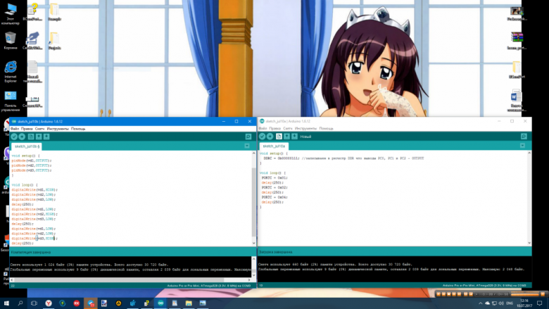

Хотя, для использования в Arduino это не удобно (проект Arduino создавался, чтоб избавить от неудобочитаемых значений), но иногда бывает полезно в случаях, если допустим катастрофически не хватает цифровых выходов / входов, а аналоговые не используются. Или если нужно выводов, поддерживающих прерывания более чем 2. И объём памяти, занимаемый скетчем уменьшается в разы, что видно из скрина, на котором те же бегущие огни реализованы средствами Arduino.  /sites/default/files/u20472/bezymyannyy.png Хотя при загрузке на сервер скрин был сжат, на нём всё же можно разглядеть что в первом случае скетч занимает 1 кБ ППЗУ, а во втором всего 640 байт. И это в такой простой программе, в случае, более сложных скетчей, можно сэкономить до 65% ППЗУ.
