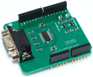

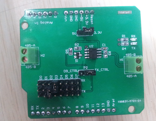

В статье на Хабре связь с эмулятором Modbus идет через преобразователь TTL UART -> USB, имеющийся в Arduino. Взгляните на скетч в статье, там задействован последовательный порт Arduino и, соответственно пин 0 - RX.
Если нужно подключаться к реальному Modbus-устройству, просто ставите преобразователь TTL UART -> RS485, или TTL UART -> RS232, или TTL UART -> чтоугодно, программная реализация связи от этого не меняется. Вот такие, например, шилды есть для RS232 и RS485 :
Для RS485 можно все еще проще сделать :
