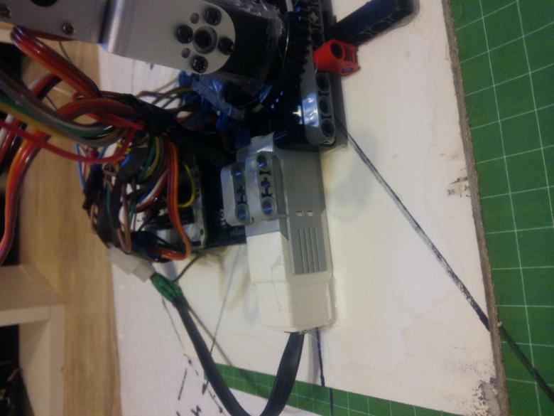

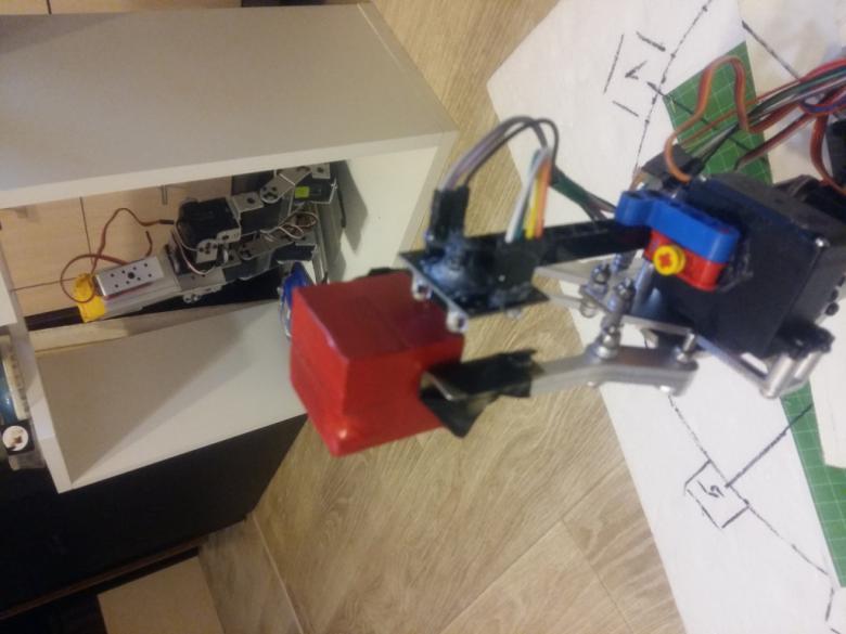

Здавствуйте форумчане.
Есть такие вот соревнования для подростков:
http://http://robolymp.ru/rules-and-regulations/manipulyatory/
С сыном собрали из робота-пешехода вот это:
Код:

Прерывания и серво вместе корректно не работают. По отдельности ( тест мотора и тест серво ) работают правильно. Мотор с энкодером встает на правильные градусы. Сервы то же .А в одной программе работать не хотят. Убрал все delay . Все команды начинают работать одновременно. А нужно чтобы плавно и последовательно .
Может кто то делал подобную программу?
Подскажите пожалуйста.
Если добавлять detachInterrupt, то вообще вырубается энкодер и мотор крутит бесконечно
