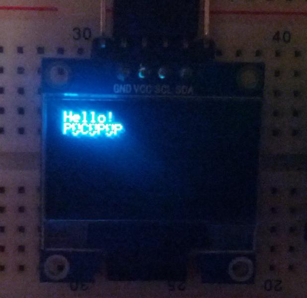

попробуй вот это
printString("\x8F\xE0\xAE\xA2\xA5\xE0\xAA\xA0\x20\xA4\xA8\xE1\xAF\xAB\xA5\xEF!",0,1,7);На сколько я разобрался в теме это и не получится с русскими. Т.к. они в чип компилятся не как
printString("Привет!",0,1,7);а как
printString("\xD0\x9F\xD1\x80\xD0\xB8\xD0\xB2\xD0\xB5\xD1\x82!",0,1,7);каждая русская буква кодируется двумя байтами в кодировка UTF8, а данный скретч предполагает ASCII кодировку.
Все равно крякозябры.
попробуй вот это
printString("\x8F\xE0\xAE\xA2\xA5\xE0\xAA\xA0\x20\xA4\xA8\xE1\xAF\xAB\xA5\xEF!",0,1,7);P.S: Как спойлер добавить? Не смог найти. :(
отправь просто
printString("Привет!",0,1,7);глянуть что именно выдаст и по картинке определить на какие элементы массива он ссылается
и фото бы покачественней. хоть через темное стекло или пленку

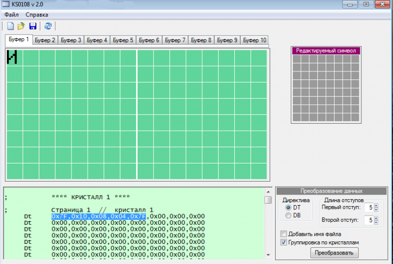

С буквой "И" какой-то косяк. Вместо неё знак вопроса.
jeka_tm
По первому варианту-в библиотеке PCD8544 вроде такой функции нету.
2.Вариант не осилю))) Тем более текущий шрифт итак высотой 8 пикселей. Мне нужно около 16-32.
Единственный вариант который мне видится-выводить картинками. Ввиду того, что слов и букв будет не много то можно будет нарисовать целиком слово. А вот с цифрами посложнее, т.к. они будут меняться динамически. Но памяти сожрет прилично.
цифры могу дать. в этой теме посмотри какие
http://arduino.ru/forum/proekty/khronograf-izmeritel-skorosti-puli-ot-pr...
а новые можно в одной программе генерировать
только там замороченный вывод. но его уже победил. код выложил
Странно. Еще раз проверил все буквы. Все работает.
Выложи код. Может быть вместе найдем косяк.
Вот в шрифте строка: 0x7f, 0x10, 0x08, 0x04, 0x7f,//И 0x98
Здесь все верно))
Может быть в твоем скетче ошибка?
