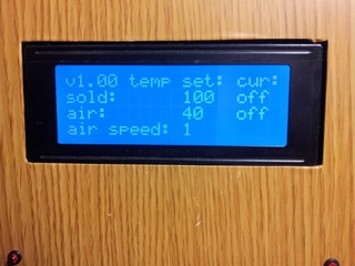

В последний раз с помощью Arduino я запустил приемник с цифровым управление из старого муз.центра SONY, приделал к этому дисплей \ энкодер \ кнопки. Написал \ отладил программу. Решил вопрос с питанием.
Получилось так

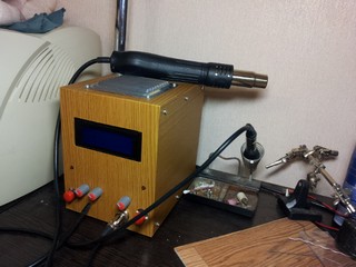

Что получилось (пока прототип)

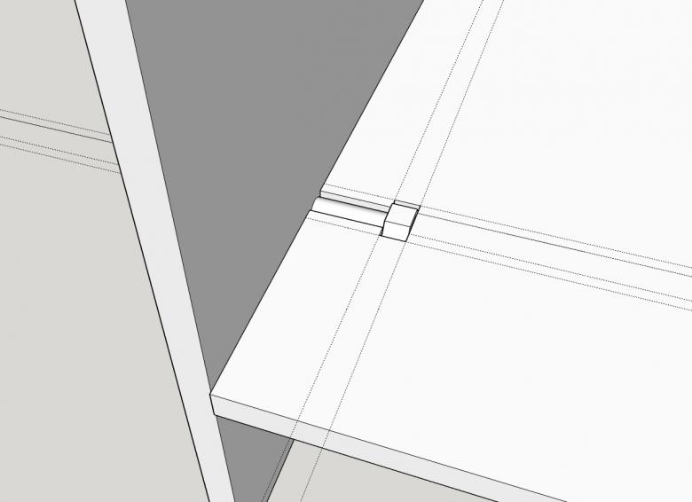

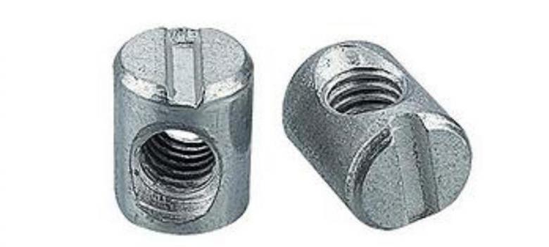

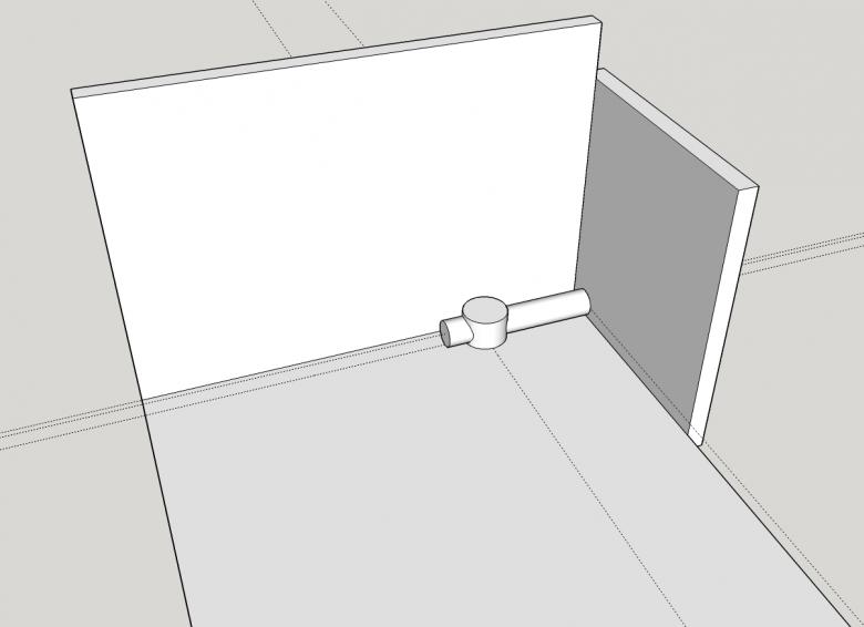

пока думал над чертежем, понял что есть большой вопрос с креплением. склейка - не для всех приемлема, саморезы и вплавные гайки - конечно хорошо, но не технологично с точки зрения производства.
хочется это сделать таким креплением, который каждый может найти в своем городе в любом строй магазине, типа мегастроя.
1) либо с помощью мебельного боченка
вот так
2) помощью гайки m4 в Т образном вырезе
Что на ваш взглад лучше ?
Может есть еще идеи ?

roman2712@mail.ru
Зарегистрирован: 16.01.2014
Мой корпус - это прототип, для отработки соединений и дизайна. Это не конечный вариант
Со сколами проблдем нет, так как резка на лазере, там сколов нет, там другая проблема.
Идеи по креплению нужны технологичные, что бы каждый без особых проблем мог собрать корпус, не прибегая к доп обработке.
