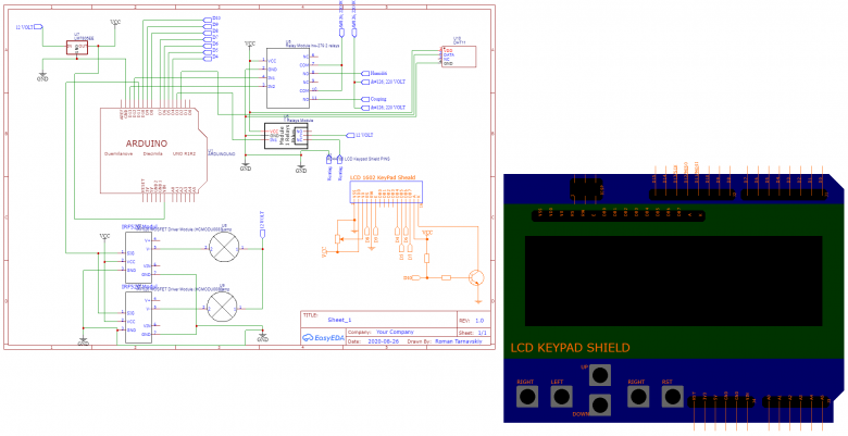

Ситуация следующая:
Есть УНО с LCD keypad Shild, к ней подключен dht 11 (влажность температура), два модуля реле, два мосфет модуля (на один управляющий пин). Все работает нормально, НО периодически происходит сброс, и МК ресетится. Видно это по счётчику времени. Причем время ремонта разное -от 1 до 5 часов. Сейчас работает уже 8.5 часов.
Подскажите пожалуйста где искать, куда копать.

Вот схема:
Дополнения:
1 - блок питания 13 вольт 10 ампер
2 - лампа 12 вольт, 60 ватт

Одна лампа 60 вт? А БП по 12-ти 130 вт?
Наиболее вероятно, броски по питанию.
Если нет осциллографа, попробуйте методом исключения.
2 лампы по 60 Вт.
Питание 13 вольт 10 ампер.

Мультиметр показал 8.5 Ампер и стабильных 13 вольт как при старте так и во время работы.
Шимом чутка ограничены на старте. После выхода на режим потребляют максимум 30 Вт на двоих. На данный момент вообще вышли на 4 Вт. Броски по питанию были при старте, проблема была решена 5 секундным прогревом на старте.
В начале я не нашел мощного блока питания и ставил два по 5 ампер в параллель, пока не нашел один мощный.
Jeterex, что то мне подсказывает что Вы не слышите что советуют - помехи это самое противное в МК, Вы протестировали без реле? Осциллографом проверили помехи? Нет. Ну и при чем тут БП.
Повесил час назад реле на отдельное питание. Походу проблема именно в них. Одно реле срабатывает примерно раз в минуту для поддержания влаги, видимо оно и вырубало всю схему. А так долго работало из за отсутствия воды в увлажнителе - реле было тупо включено все время и не моргало. Завтра отпишусь по результату.

14 часов - полет нормальный. Поехал покупать 7805 для отдельного питания реле. Хотя она рассчитана на 1 ампер и должна была потянуть нормально. Но факт остаётся фактом...
Спасибо за совет.
