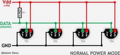

Всем доброго времени суток. Подскажите пожалуйста как мне действовать в затруднительной ситуации. У меня есть 10 датчиков для измерения температур в разных средах (водные и воздушные) и мне нужно их ВСЕХ одновременно подключить к ардуине, чтобы потом каждые 15 секунд опрашивать. Так вот, у меня с лёгкостью получается подключать по одному датчику, а вот с 10 одновременно не знаю как. :(

У меня есть десять предметов. Так вот, у меня с лёгкостью получается использовать их по одному, а вот с 10 одновременно не знаю как.
з.ы. Перечислите что у Вас за датчики, тогда может кто-то Вам и поможет.
alex-rudenkiy
Зарегистрирован: 02.01.2015
3 штуки DHT11 и 7 штук DS18B20

Да не, подключить я могу. А вот как сразу десятку подсоеденить.
alex-rudenkiy
Тоесть на одной ножке может быть сразу несколько проводков?

alex-rudenkiy пишет:
DS18B20 работают по шине 1-wire, соответственно все семь датчиков вешаются на одну линию.
DHT11 каждый должен подключаться на свою линию.
Далее покажите как Вы работали с одним датчиком и Вам расскажут как работать с несколькими теми же средствами.

По DS18B20 не соглашусь, сигнал на преобразование можно подавать всем одновременно, а потом последовательно считать.

trembo
trembo аватар
Зарегистрирован: 08.04.2011
KVadik пишет:
......прочитать за 15с 10 датчикв........
......На опрос одного DS18B20, для примера, уходит порядка 1с.......
Нет, ребята, всё не так, всё не так, ребята   (с).
На преобразование. На опрос - сильно быстрее.
Есть разные "делишки" которые надо сделать чтобы измерить температуру.
Первое- запустить процедуру преобразования внутри датчиков. Именно датчиков, именно всех.
Это занимает 750 миллисекунд максимум для тех,
кто считает что погрешность измерения ( о обиходе- точность) и разрядность выдаваемых данных  -  это одно и тоже.
Второе считать по одному датчики- это выполняется достаточно быстро .
Это Даллас-Максим.
А вот с  DHT - там  действительно  время немножко  побольше будет, надо ждать пока каждый преобразует и откликнется.
