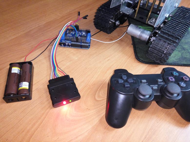

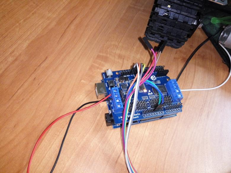

Что уже сделано:
1. Собрана железная часть.
2. Сожжена одна из плат. Я так понимаю она управляет сервоприводами и моторами.
Сжег её после сборки электроники по фотографиям товара на Али.
3. Заказаны две дополнительные платы взамен сожженной (платы на руках).
4. К arduino подключен передатчик для связи с контроллером ps2. Часть контактов не подключена, в инструкции, которую я нашел, ничего про них не упоминается.
5. Подключен сервопривод. Правильно или нет не известно. У него всего два контакта.
При включении ардуино индикатор на передатчике моргает, при включении контроллера, передатчик перестает моргать и горит постоянно, что говорит, как я понимаю о том, что коннект с ps-контроллером произошел успешно.
Нажатие на все клавиши ps-контроллера ничего не даёт. Ноль реакции сервопривода.
Если я правильно понимаю, сейчас нужно залить прошивку (правильно скетч?) в ардуино.

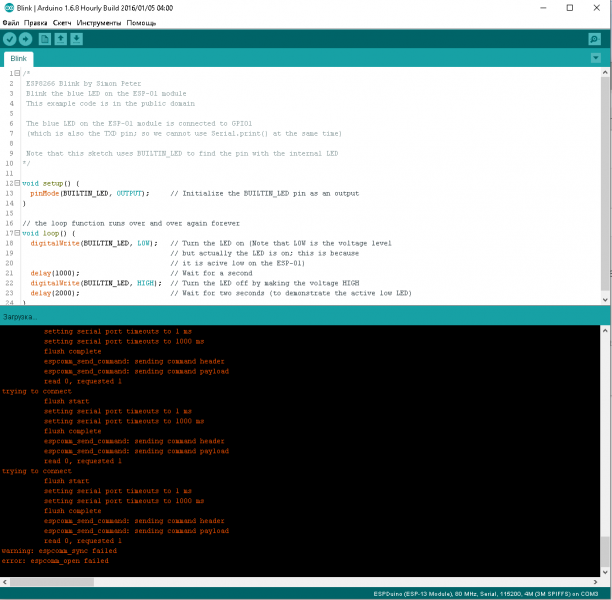

После попытки прошить по этой инструкции
https://drive.google.com/open?id=1_uDQyrEHVbWv5WNUfPfQXR-DMO_eDpek
у меня появляются ошибки:
Может у кого есть опыт подключения подобных девайсов или сборки такого комплекта, прошу мне помочь в подключении и запуске.

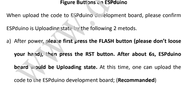

Сделал как написано в инструкции:
Чего не сделал, так это следующего:
Просто потому что у меня на плате нет кнопки "Flash".
Там и ESP нет. Uno R3 - это 328-й МК, а не 8266. Т.е. надо выбрать Arduino Uno.

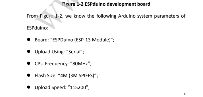

Вот по этой инструкции
https://drive.google.com/file/d/1_uDQyrEHVbWv5WNUfPfQXR-DMO_eDpek/view

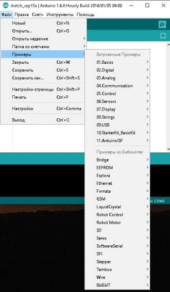

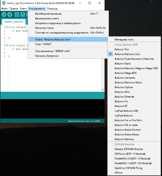

Если выбрать Adruino/Genuino Uno (как на скрине ниже), то непонятно тогда чем прошивать,
так как в шаблонах уже нет нужного пункта, который указан в инструкции.
Это мой скрин (после выбора платы Adruino/Genuino Uno):

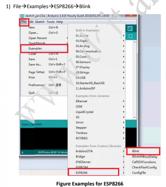

Из инструкции:
Хм.. Значит помимо того, что я не верно выбрал плату, так ещё что-то совсем не то пытаюсь прошить в нее.
Эта инструкция для другой платы с контроллером ESP8266.
Конечно нет, т.к. это пример из библиотеки для ESP8266.
Для начала определите точно, какая у Вас плата ардуино.
Если бы все было так просто.
Плата на фото, а какая она я хз.
На самой плате написано "UNO"
