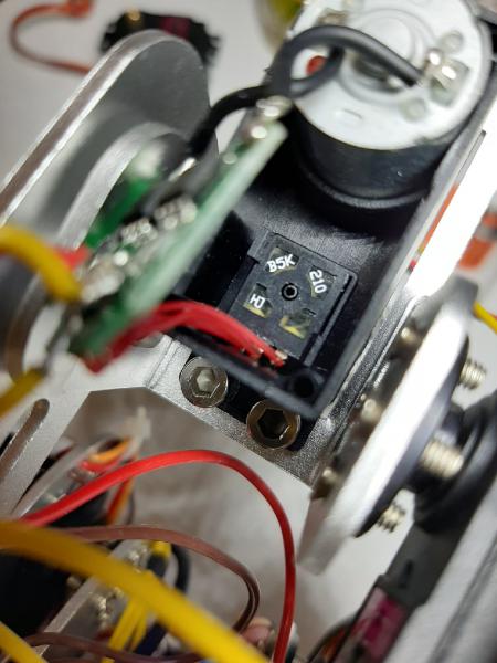

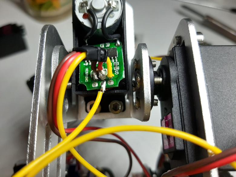

Пытаюсь сделать обратную связь на сервомотор MG996r.
Прочитал статью на Хабре https://habr.com/ru/company/amperka/blog/127773/. Там у автора серва DFRobot, в качестве энкодера стоит переменный резистор. Автор припаял провод на бегунок и меряет напругу на нем.
Я попытался повторить. Какой у меня энкодер не знаю, у Чипа и Дипа похожего не нашел, информации по моему энкодеру не нашел. По аналогии со статьей на Хабре подпоял проводок к среднему выводу энкодера.
Написал скетч где в цикле перебираю угол от 45 до 135 с задержкой 1 сек. (задержка чтобы успеть напругу посмотреть) Запускаю скечт и пытаюсь мерять на напряжение на припаяном проводке, но как только прикасаюсь щупом к проводу серва начинает дергаться.
Что я делаю не так?

Вот сам энкодер. По надписям ничего не нагуглилось. Вскрывать не хочу т.к. не разборный, только ломать.
Ну вроде похож на переменный резистор.
rkit
Зарегистрирован: 23.11.2016
Ну стоит полагать, что пытаешься шупать мультиметром чуствительную цепь ОС.

Подключил проводок на аналоговою ногу другой ардуины, земли соединил, получил в сериал порт такие значения:
210
230
248
263
277
297
313
328
347
365
380
398
412
432
451
464
475
497
Угол от 45 до 135 с шагом в 5 градусов.
Допустимо ли такое вмешательство?
Почему такой разброс в значениях?
