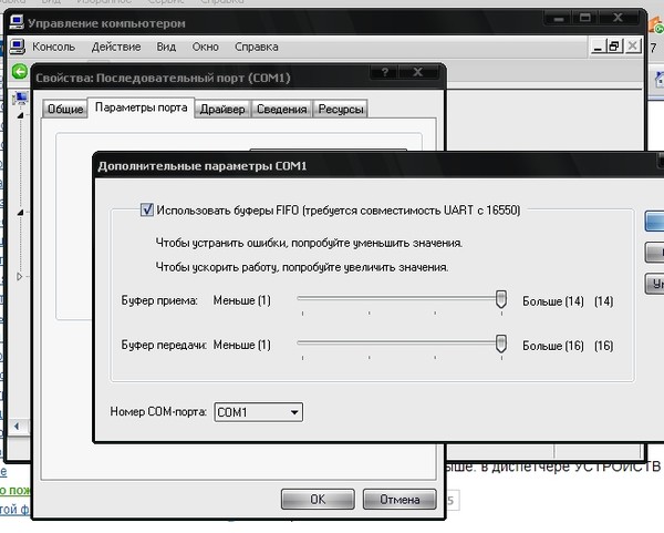

спасибо, другой вопрос. плата висит на 11 порту, как переставить на другой? нужно с первого по девятый comпорт

Клапауций 322
Зарегистрирован: 31.12.2015
sanja404 пишет:
в "Диспетчер устройств" залезь в настройки компорта - там тебя при изменении переспросит, что этот порт занят - точно желаешь изменить, скажешь "да".

sanja404
Зарегистрирован: 03.10.2014
Спасибо, изменил.
