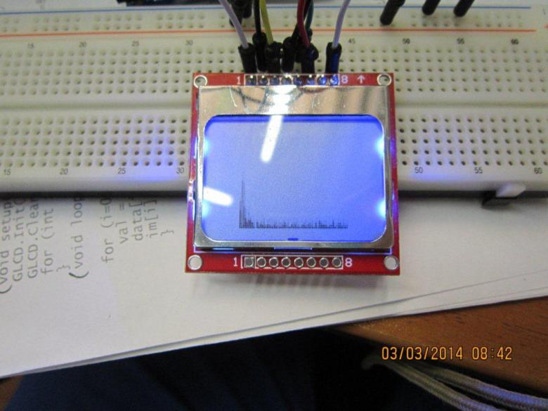

Добрый день! У кого нить есть описание библиотеки fix_fft.cpp. Она используется в анализаторе спектра звука на ардуино. В каком частотном диапазоне она работает? Как её переделать под частотный диапазон 0 Гц до 9,6 кГц или 4,8 кГц.
Вот
http://yadi.sk/d/CXjuENmaEEwun
В папке скачайте
Fast_Fourier_v1
запустите скетч из примера. библиотека до 9,6кгц как раз
А вы какой дисплей использовали? У меня получилось переделать проект анализатор звука на дисплее Nokia 5110. В примере вывод производится на комп.
Вот у меня что получилось с библиотекой fix_fft.cpp
Jeka_tm, а можно сделать чтобы частота от 50 Гц была? И еще можешь про свой проект побольше рассказать? Какой дисплей ты использовал? Если что пиши на почту arte-marty@mail.ru
я это либу не писал. проект никакой не делал. просто баловался с ней
дисплей нокиа 1202. дисплей какой хотите
в библиотеке можно изменить количество точек измерений. но я не пробовал. по умолчанию стоит 128, хотя в описалове говорится о 64.
64 точки шаг 150гц
128 точек шаг 75гц
256 точек шаг 37,5гц
512 точек шаг 18,75гц
если при 512 взять 3 точку то получится 56,25
но это лишь мои предположения что полоса остается таже, а меняется лишь количество точек
либа написана на асме, поэтому мне лично нифига непонятно
я давал выше ссылку на библиотеку быстрого преобразования хартли
если правильно понятно то там есть код для процессинга, и на компе можно посмотреть в реальном времени спектр. не проверял, но думаю там и частоты будут прописаны. попробуйте, может вам подойдет
ну или можете сами написать код, чтобы 50гц была одной из измеряемых частот
