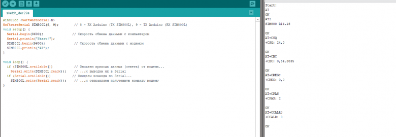

Добрый день, подскажите пожалуйста в чем проблема, куплен шилд СИМ800 диод постоянно моргает, до этого с симкартой МТС вселовило, вставил МЕГАФОН, та же беда во вложении ответы на комады.

 You can now send AT commands
 Enter "AT" (without quotes), and you should see "OK"
 If it doesn't work, select "Both NL & CR" in Serial Monitor
+CSQ: 0,0
OK
+CBC: 0,80,4044
OK
+CREG: 0,0
OK
+CPAS: 2
OK
+CCALR: 0
OK
shyax пишет:
как вариант - в данном месте у Мегафона нет 2G сети, а только 3G и 4G. А все ардуино-модемы работают только в 2G
