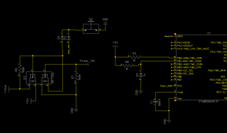

Доброго времени суток, пошел по вашим стопам, собрал схему,
Однако почемуто не работает, точнее зажатая кнопка работает, и когда подаешь на Q3 2ую ногу +5 тоже все ок, а с контроллера невкакую. Прошу помощи дельным советом
код правда для STM но не суть:

jeka_tm
jeka_tm аватар
Зарегистрирован: 19.05.2013
Привет. Ну раз от 5в работает, а от мк нет значит напряжения для открытия затвора не хватает. Померь что с мк идёт
Может обрыв или не тот пин в коде указал
davemaks
Зарегистрирован: 08.05.2019
От МК 4,8 как положенно, без подключенного Gate, когда подключаешь просаживается до 0,2В хотя в даташите VGS(th) +-1V
jeka_tm
jeka_tm аватар
Ищи ошибку монтажа. Может сопля, если просто 5в работает от мк просадка, нагрузка сильная для мк. И напряжение питается МК при просадке померь, может просто питание слабое доходит

davemaks
вообщем разобрался, оказалось толи бракованный толи пробитый один из мосфетов IRF7319, поменял, ура! все заработало) Спасибо за уделенное время)
