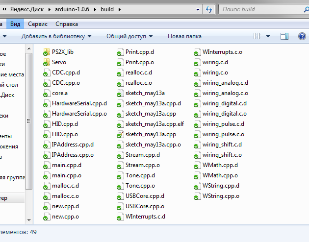

jeka_tm
jeka_tm аватар
Зарегистрирован: 19.05.2013
не совсем согласен. ssd влияет. так как при компиляции если посмотреть папку в которой собираются все файлы для компиляции можно увидеть как их не один копируется. но насколько сильно влияют хз
