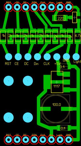

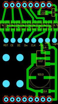

В том то и дело, что используемый в них контроллер (PCD8544) должен питаться от 3.3В (см. ДШ), соответственно и логические уровни должны соответствовать этому напряжению. Я эти дисплеи использую через платку-переходник, которая вешается на дисплей и, практически, не занимает места. Проблем никогда не было.
Jtest
Зарегистрирован: 02.06.2015
Спасибо. А на подсветке возле резистора 22 Ом транзистор? Зачем он? Там на подсветке 4 светодиода по 20 мА, ток небольшой. Или это для управления подсветкой через ноги МК?
OlegK
OlegK аватар
Зарегистрирован: 26.11.2014
Да, для управления подсветкой, например для конструкций с батарейным питанием. Если это не нужно, то транзистор и базовый резистор можно не устанавливать, а соединить пады КЭ каплей припоя.
