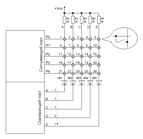

хорошо. я хотел сказать для управления транзистором надо подать напряжение на базу (точнее ток, но не суть). назовем управляющим сигналом. этот сигнал подается между базой и эмиттером.
срабатывание кнопки произойтет в случае замыкания двух сигнальных линий, когда бегущий столбей (или строка) окажется в нужном месте. но замкнуть нужно между собой.
в итоге если мы соеденим две земли (честно сказать не совсем понял что за вторая кроме ардуины земля, так как на одном из сигналов не земля постоянно, а то лог. еденица то лог. ноль, а со второго считывается) мы одну сигнальную линию замкнем на землю. и тут или работать совсем не будет, или будут срабатывать все кнопки находящиеся в том же ряду
может я тут ошибаюсь, но просто выразил свое мнение

так клавиатура от компа. там не по пину на каждую кнопку

вот для примера
