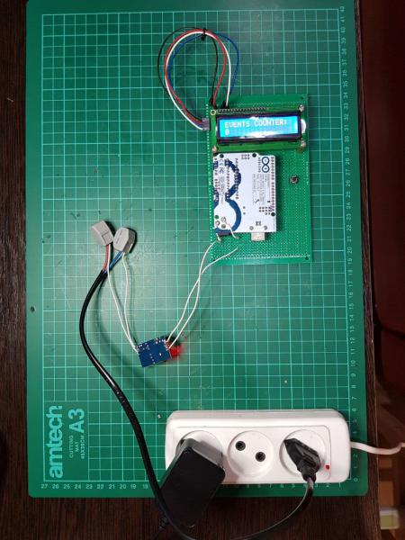

Всем доброго дня!
Нужен совет как правильно физически (механически) присоединить миниатюрный источник питания к остальному проекту на макетной плате таким образом, чтобы всё было эстетично и прочно, провода не перегибались, не отламывались и т.д.
То есть пользователь может спокойно втыкать вилку в розетку, короче обращаться как с обычным девайсом.
На фото видно как этот источник питания (адаптер с 220 на 12) присоединён в лабораторных условиях.

Распаять БП на плате проекта и подключать электрический провод с вилкой на винтовые клеммы EK500V-02P | купить в розницу и оптом (chipdip.ru)?

Я бы в термоусадку засунул БП. Потом с ним как угодно можно...

На термоклей посади и всё. И точки соединения проводов залей. Там они отломаются обязательно. Провода к плате в подвижных соединениях не паяют.

Я бы не стал 220В тащить на плату, а поставил разъем для подачи 12В. БП отдельно.
А провода фиксирую обычно как на советских платах. Никогда не отламывались.
