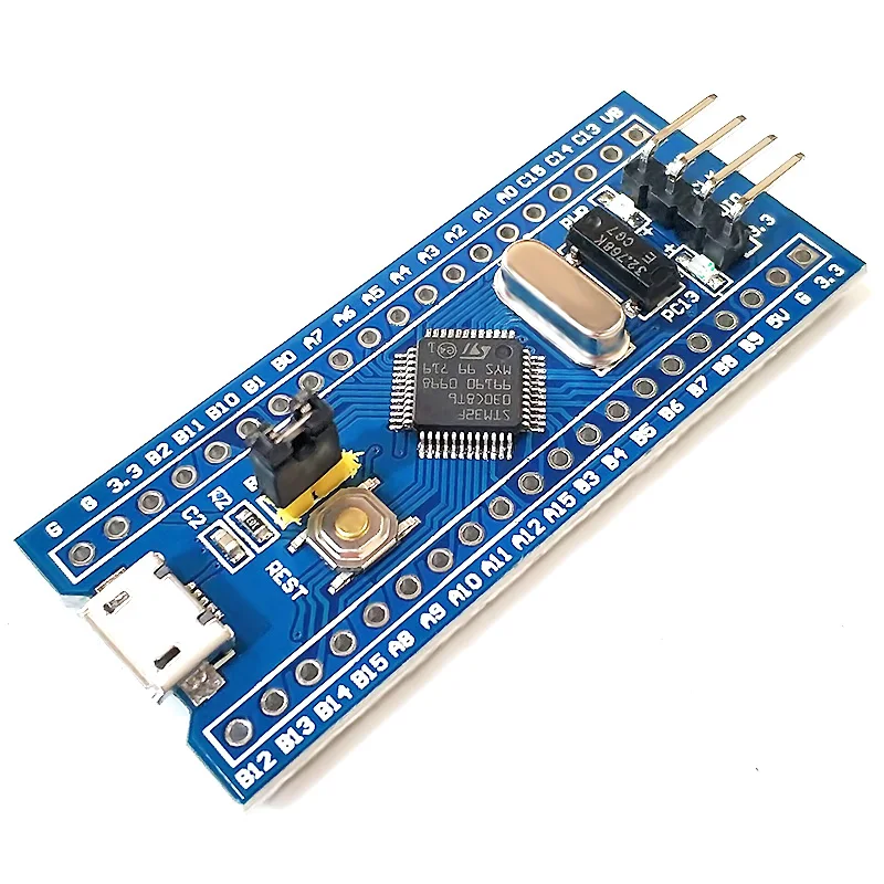

Вот приобрел плату stm32f030. Как я понял более новое железо с хорошимим возможностями.
вот такое
http://www.ebay.com/itm/291577503424
Среда разработки arduino распознает его как Leonardo при этом Leonardo не подходит. Не загружается код в плату.
Может кто уже разобрался с єтим чудом китайской техники ?

И всё же, хотелось бы узнать и о STM32F030C8T6.
Дружит STM32F030C8T6 с arduino? Как подружить?
Шаманства описанные для STM32F103C8T6 - дружбе не помогают.
STM32F051C8T6 и STM32F030C8T6 по функционалу идентичны.
На Али выглядит так:
STM32F030C8T6 ARM STM32 минимальная системная плата для Arduino DIY KIT
https://aliexpress.ru/item/4000834520145.html

nik182
Зарегистрирован: 04.05.2015
Если сходить по ссылкам из http://arduino.ru/forum/obshchii/arduino-ide-addon-ot-stm32 то окажется, что из нулевых поддерживается только  STM32F030F4 , как раз она. Как поставить аддон для поддержки там описано. Да ещё нужен stlink для загрузки программ.

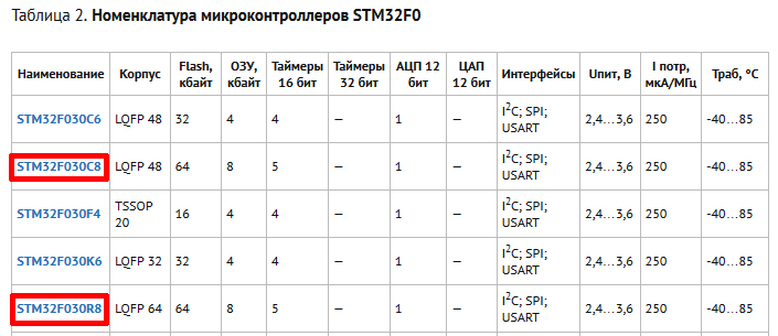

Alex-Bee
Зарегистрирован: 13.03.2020
nik182, прикол вот в чём: быстренько бежим по вашей ссылке... с неё тропа ведёт на
https://github.com/stm32duino/Arduino_Core_STM32#nucleo-64-boards
Где есть следующие строки:
Supported boards
Nucleo 64 boards
STM32F030R8
Discovery boards
STM32F030R8
Неужели STM32F030R8 так сильно отличается от STM32F030C8T6, кроме корпуса и количества ног?
Интересует: не возможно в принципе или никто не делал (не хочет, потому что "старый" чип)?

Alex-Bee
b707, всё началось с того, что был не внимателен и вместо Blue Pill (stm32f103) вот "это" синее, что выше, взял (на STM32F030C8T6).
Как Ардуино, естественно, шить не пытался. Повторять не надо ;)
Специальный программатор (ST-Link) не очень то для прошивки и нужен.
Переходником с USB на UART (TTL конвертером) по Tx/Rx (A10/A9 ) вгружаем бутлоадер, чтобы плата заработала с аддоном от СТМ.
Шьются без проблем (пробовал разные)... ну и всё, только шьются.
Теперь, благодаря nik182, знаю что именно эта плата/контроллер аддоном не поддерживается.
Теоретически - бутлоадер для stm32f103 должен хоть начать выполняться на stm32f030?
Ну и с rSTM32F030C8T6_ProMiniPlus вопрос остается открытым: для нее собственный аддон?
