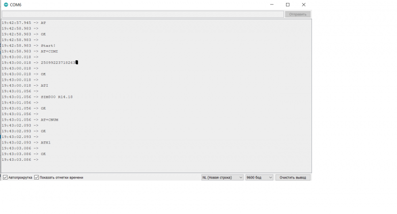

Здравствуйте господа. Зарание спасибо за помощь. Суть проблеммы в следующем. У меня Arduino и GSM SIM800, они отправляют смс на русском, и раньше они это даже делали, но появиласьб проюлемма... Модем пререстал отвечать на некоторые комманды (фото ниже)
. Как вы думаете что это и как это решить.

Ну и мне кажется что дела не в скетче а в SIM или модеме (
конкретно нет ответа на команды AT+CNUM (AT+CNUM=?)
не каждый оператор / SIM поддерживает работоспособность данной команды + зависит от конкретного места, настроек оператора, фазы луны и еще куча всего....
и зачем вообще скетчу знать свой номер? все равно же оператор/кто-то шлет команды устройству, тогда уж привязку железки рекомендую к IMEI делать
Откуда такая уверенность? разбираться в сотнях строк скопированного с интернета кода нет ни времени ни желания.
В качестве рекомендации - поставьте вывод информационных сообщений в Serial в разных местах и понять в каком месте конкретно зависает, с большой вероятностью не хватает памяти + проверить стабильность питания модема.

Спасибо большое за помощь. К вопросу зачем мене именно комманда AT+CNUM (AT+CNUM=?), да в сущности незачем, я просто птался проверить что SIM карта работает с модемом правильно и с нее можно считать информацию. Меня напрягает только тот факт, что весь код раньше работал правильно и я не знаю после чего он перестал рпботать.
Спасибо еще раз, позже посмотрю ваш код и напишу, наверное, как все прошло.
Для проверки работоспособности модема есть масса других команд, регистрация в сети, уровень сигнала, данные базовых станций.....
