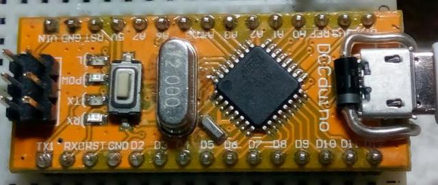

Доброго времени суток. Спаял светодиодную адресную ленту, запустил на коленке при помощи ардуино, работает! Приклеил на монитор, работает! Цвет в цвет как задумано. Чтобы повесить монитор на стену удлинял провод питания ленты, почувствовав что все не сложно, расслабился, и перепутал +5v и gnd. Не понимая почему не работает, прошил пару раз ардуино нано. Поменяв полярность не заработало. Ленту проверил отдельно - рабочая. По логике вещей дело в ардуино. Ардуино в свою очередь поограмируется, мигая светодиодами, так же при запуске исполняемой программы с компьютера ардуино реагирует моргая. Отключая usb от ардуино, но оставив включенным блок питания ленты (лента подключена к ардуино через pin+200ом и GND) на ардуино тускло горит помаргивая диод Pow. Что можно сделать кроме полной замены ардуино? Подскажите по возможности. Буду рад любой информации. Вычитал что могла сгореть "защита по току (диод) " но к сожалению не нашел информации где он находится и как выглядит.
Диод на Нано расположен с нижней стороны,  под USB разъёмом (на некоторых чуть в стороне, но всё равно рядом).
можете заменить. Если нет подходящего по размерам, можно даже так :) Выглядит брутально, но работает.

Спасибо большое, найду информацию как проверить его мультиметром, если это он то буду колхозить, пока плывет, летит, и едет пара новых :)
