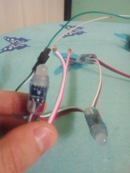

Начинаю знакомится с LED-ами WS2811
Никак не пойму почему выводятся левые цвета. Использую укороченный стандартный пример. В setup устанавливаю цвета и больше их не меняю. Однако периодически некоторыные LED загораются не зеленым цветом. Плата Arduino Unu
Может кто-то может подсказать причину такого поведения. Вообще и в других примерах некоторые LED иногда загораются непонятным цветом.  Если не саму причину, то хоть направление куда смотреть. Ниже код примера.
p.s.отдельно непонятно что делать с 4-ым проводом. Т.е. два - питание. Один - данные. Ещё один (белый) - ?
Может мне прислали не то что нужно и поэтому такие артифакты?

Да, прислали не то, что нужно.
shasoft
shasoft аватар
Зарегистрирован: 30.11.2017
Можете по фото определить что мне прислали?
1) Красный
2) Зеленый
3) Белый
Где четвертый?
Так же - посмотрите внимательно на стр. 11, 12, 16

Красный+белый в руке - это питание.
За LED находится разъем с зеленым (данные) и белым проводом. Вот что это за белый провод - непонятно.
(хотя между лампочками действительно всего 3 провода)
p.s.можно ссылку на страницу 11, а то не очень понял где эти страницы искать?
В посте №0 c кодом - строчки 11, 12, 16.
Через пальцы я не вижу, откуда выходит загадочный белый провод, но раскинутые на столе карты мне показали на землю.

Пробовал указать NEO_KHZ400 вместо NEO_KHZ800 - не помогло. Возможно потому что белый провод не соединил с землей.
Всем большое спасибо. WS2811 побежден. Нужно было второй белый провод тоже к GND подключить. Новичок я ещё в этом деле.
