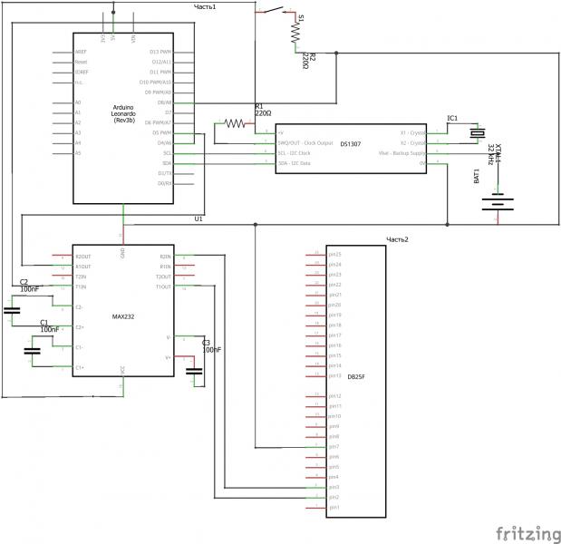

Итак, у меня есть задачка- запрограммировать систему, чтоб она, по нажатию кнопки, распечатывала на принтере чек, с порядковым номером и текущей датой/временем - упрощая задачу, скажу что это парковка.
Решил, что проще всего будет взять POS принтер с COM портом (есть с USB ), ардуино мини (тоже есть). кнопку иии...
Для начала, понял что у arduino нет часов, ну да ладно. выяснил. теперь наткнулся на то, что на принтере ничего не печатает, так как надо преобразователь с com (uart? i2c? ) на USB - вот тут и возникает вопрос- какую библиотеку мне использовать для этого конвертора, в свете того что я даже не знаю, надо ли или нет для max 232 бибилиотеку, и что делать потом, так как непонятно как управлять принтером по такому преобразователю? Или подобное вообще, на данном "железе" не решается?

Как минимум надо преобразователь уровней из TX/RX Arduino в COM порт, дальше уже смотреть на спецификации принтера, разбираться что в него нужно слать для печати.

? а что мешает tx/rx передавать данные напрямую в COM порт? они ж совместимые, набор команд и так совпадает. Вопрос в том, как преобразовать tx/rx в USB.

Информация передается по проводам двоичным сигналом с двумя уровнями напряжения. Логическому «0» соответствует положительное напряжение (от +5 до +15 В для передатчика), а логической «1» отрицательное (от −5 до −15 В для передатчика).

Внутри принтера USB скорее всего преобразуется назад в TX/RX, разберите посмотреть. Как вариант можно напрямую подключить Arduino к выводам после преобразователя (типа FTDI ипр), только опять же нужно смотреть какие там уровни напряжений на логике.

Ну что, господа, вроде есть результат, выкладываю схему которая, как не странно, печатает, то что мне требуется.
Я первый раз имею дело с Ардуино, и вообще с программированием, так что если будут комментарии, дополнения, замечания, предложения, буду очень рад
Схема
#include <DS1307RTC.h> #include <Time.h> #include <Wire.h> #include <SoftwareSerial.h> #include <Adafruit_Thermal.h> #include <avr/pgmspace.h> //-----------------------------------------// int printer_RX_Pin = 5; int printer_TX_Pin = 6; const int ledPin = 13; int buttonState = 0; const int buttonPin = 8; int i=0; const char *monthName[12] = { "Jan", "Feb", "Mar", "Apr", "May", "Jun", "Jul", "Aug", "Sep", "Oct", "Nov", "Dec" }; tmElements_t tm; Adafruit_Thermal printer(printer_RX_Pin, printer_TX_Pin); void setup() { pinMode(ledPin, OUTPUT); pinMode(buttonPin, INPUT); Serial.begin(9600); pinMode(7, OUTPUT); digitalWrite(7, LOW); printer.begin(); //---clock setup---// bool parse=false; bool config=false; while (!Serial) ; // wait for serial if (getDate(__DATE__) && getTime(__TIME__)) { parse = true; // and configure the RTC with this info if (RTC.write(tm)) { config = true; } } if (parse && config) { Serial.print("DS1307 configured Time="); Serial.print(__TIME__); Serial.print(", Date="); Serial.println(__DATE__); } else if (parse) { Serial.println("Please check your circuitry"); } else { Serial.print("Could not parse info from the compiler, Time=\""); } delay(200); } void loop() { buttonState = digitalRead(buttonPin); tmElements_t tm; //Adafruit_Thermal printer(printer_RX_Pin, printer_TX_Pin); while (RTC.read(tm)&& buttonState == HIGH && i<1) { i++; print2digits(tm.Hour); Serial.write('s:'); print2digits(tm.Minute); Serial.write('c '); Serial.print(tm.Day); Serial.write('/'); Serial.print(tm.Month); Serial.write('T/'); Serial.print(tmYearToCalendar(tm.Year)); Serial.println(); digitalWrite(ledPin, HIGH); //print printer.feed(1); printer.println("Large"); // Print line //printer.sleep(); // Tell printer to sleep //printer.wake(); // MUST call wake() before printing again, even if reset printer.setDefault(); // Restore printer to defaults delay(2000); } i=0; delay(200); } void print2digits(int number) { if (number >= 0 && number < 10) { Serial.write('0'); } Serial.print(number); } bool getTime(const char *str) { int Hour, Min, Sec; if (sscanf(str, "%d:%d:%d", &Hour, &Min, &Sec) != 3) return false; tm.Hour = Hour; tm.Minute = Min; tm.Second = Sec; return true; } bool getDate(const char *str) { char Month[12]; int Day, Year; uint8_t monthIndex; if (sscanf(str, "%s %d %d", Month, &Day, &Year) != 3) return false; for (monthIndex = 0; monthIndex < 12; monthIndex++) { if (strcmp(Month, monthName[monthIndex]) == 0) break; } if (monthIndex >= 12) return false; tm.Day = Day; tm.Month = monthIndex + 1; tm.Year = CalendarYrToTm(Year); return true; }Ковырял протокол Принтера Epson TM-T88IV. На русский язык переводится <ESC><t>[n] где n номер таблицы "\x1b\x74\x11" кодовая таблица будет "cp866" известна как кодировка DOS и "Cyrillic#2".
Протокол ESC/POS по большей части стандартизирован вот спесификация TM-T88III http://yadi.sk/d/3MyMNjTDHfxgG Вполне возможно что все команды подойдут и к другим принтерам.
