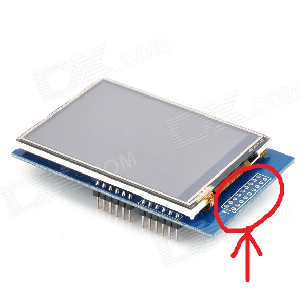

Приобрел тач, но нигде не могу найти его распиновку. Какие контакты можно подключать, а какие нет?
Да, забыл добавить. Тач под уно.

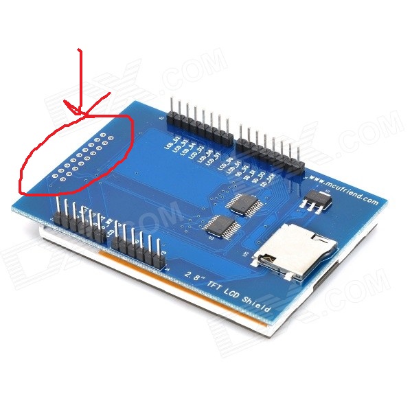

Конкретно про эти
А они не дублируют торчащие из платы ноги? Прозванивали? Если нет - мультиметр в руки и ... отпишитесь потом.
Вот именно, это я и хочу узнать. Пока не прозванивал и не проверял. Боюсь испортить. Пока ищу везде где возможно схему или распиновку.
Ничего Вы там мультиметром не испортите особо.
Тогда как узнать какой пин за что отвечает и как будет в проге называться?
Я не знаю, кто такая как прога и как там что называется, но для начала, Вам давно уже надо было просто взять обыкновенный тестер и проверить сопротивления между подписанными пинами и неподписанными. Если между какими-то двумя сопротивление нулевое, значит это просто один и тот же пин и называется он так, как подписано на том, что подписан. Проверьте же, наконец.

Ох и навызванивался я их!! Только это была первая часть фигни. Выводы все на 3,3В. Причем они напрямую с шины между преобразователем уровней и контроллера экрана. Получается чтоб их задействовать надо преобразователи уровней отключить. А это резать и паять, снова паять и резать.... Кроме того, нет ресета и +5В, а без них никак, особенно +5В это подсветка и питание SD. Да, распиновку на SD карту в деле ещё не проверял, а экран работает, сброс и +5В отдельным раземом делал.

А я так и не нашел, на каких ногах висит Тач...
Смотри TS RD чего тот там скорее всего это 4 пина отдельных
Также смотри код в примере, возможно там не те ноги использованы
https://cloud.mail.ru/public/Dngc/6o2iXuL4T
Вот ну не могу я найти контакты к тач паду... А отклеивать экран не охота.
Заработало.... Один из покупателей отписался про пины тоуч панели. Вдруг кому пригодится
Пина тачскрина: A2-Xm, A3-Yp, D8-Xp, D9-Ym.
