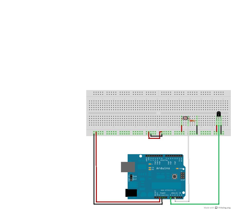

Я новичек - попробовал позаниматься.
по отдельности собираю схему на фоторезисторе — все работает
собираю на термодатчике LM35 в корпусе ТО92 — все работает
НО когда они вместе в схеме — термодатчик начинает врать…
Вот такая схема
код

Т.е. термодатчик врет...
 Пробую из схемы отбросить белый провод на AnalogIn2
Термодатчик начинает выдавать реальную температуру....

хоть я тоже новичОк, но попробуй в setup() впехнуть режим работы пинов
pinMode(sensorPin, INPUT);
pinMode(photocellPin, INPUT);
Mogalkov
Зарегистрирован: 23.06.2011
Аналоговые пины объявлять для дуины не надо.
Вот даташит на датчик: www.national.com/ds/LM/LM35.pdf
Попробуй попробуй выход датчика к земле подтянуть, в даташите вроде 1.8К упоминается. А вообще этот датчик известен своей "ТОЧНОСТЬЮ". Советую либо терморезистор, либо DS18B20

Mogalkov пишет:
А для новичка можно попроще подсказать? Я на сколкьо понял нужно "ногу" земли соединить к шине через резистор 1,8кОм?
Mogalkov пишет:
А какой именно терморезистор порекомендуете?
DS18B20 - не удается в Екатеринбурге в наличие найти - хотя почитал про него уже, что он цифровой.
А нынешнее вранье LM35 могу объяснить тем, что он работает по принципу замерил температуру-изменил напряжение...а т.к. в схеме присутсвует фоторезистор, который при своей работе тоже вносит изменение напряжения в схему...вот ерунда и получается....

 да, соедини землю и дата резистером.

еще можно посоветовать в питание перед датчиком температуры запихнуть кондер керамический 0,1мкФ

vworld пишет:
не помогло - все равно врет...

Adessit пишет:
на шину +5В?

да на +5В перед датчиком температуры, но нужно эксперементировать

Все перепробовал с LM35 - отдельно сам по себе он работает в схеме не хочет верные значения показывать - прикупил DS18S20
