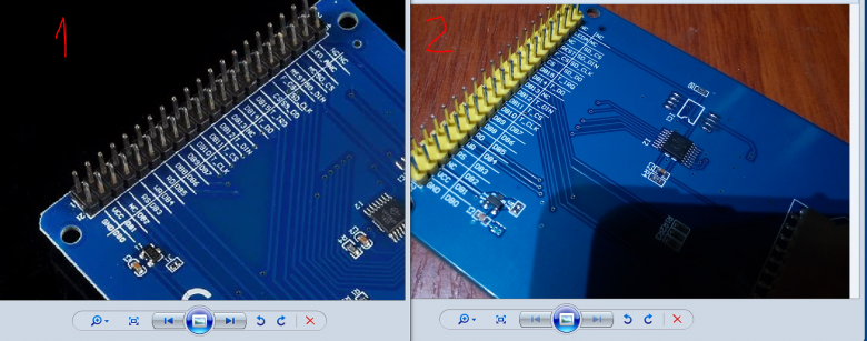

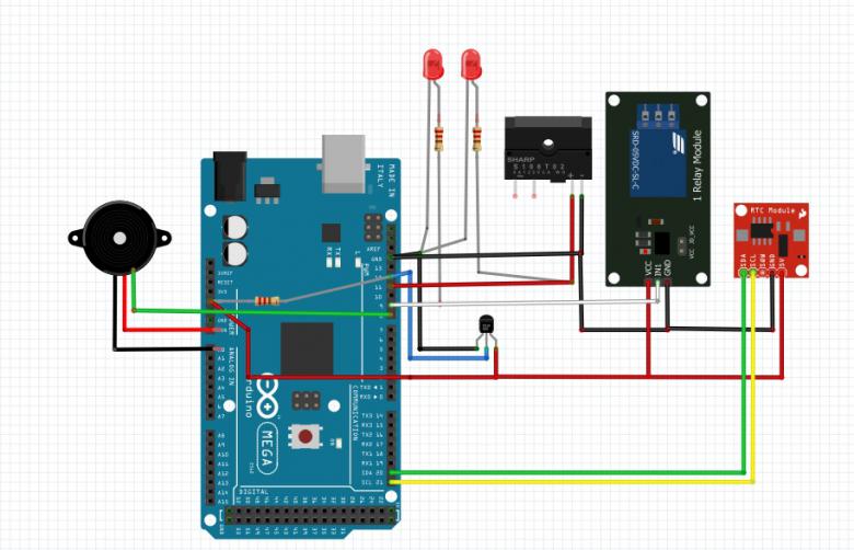

Решил повторить один проект автоматической пивоварни. Заказал все что рекомендовал автор. Собрал все в кучу по схеме автора. Загрузил в ардуинку скеч. Ардуинка заработала но выяснилось что сенсор на дисплеи не работает сенсор( точней иногда срабатывает но в разных местах и не спервого раза и этот процесс не прогнозируется) сперва грешил на бракованый экран но потом выяснил что сам дисплей не той модификации( косяк продовца) по проекту нужен TFT_320QVT а мне достался TFT_320QVT_9341 потратил кучу времени читбы узнать в чем отличие и как решить эту проблему и не нашёл ничего путного. Вот теперь прошу помощи у вас.
nik182
Зарегистрирован: 04.05.2015
Ccылки на тот который нужен, который получен. Фото полученного и схема подключения. Без этого нет предмета разговора. Китайцы под одним именем делают несколько разных плат.

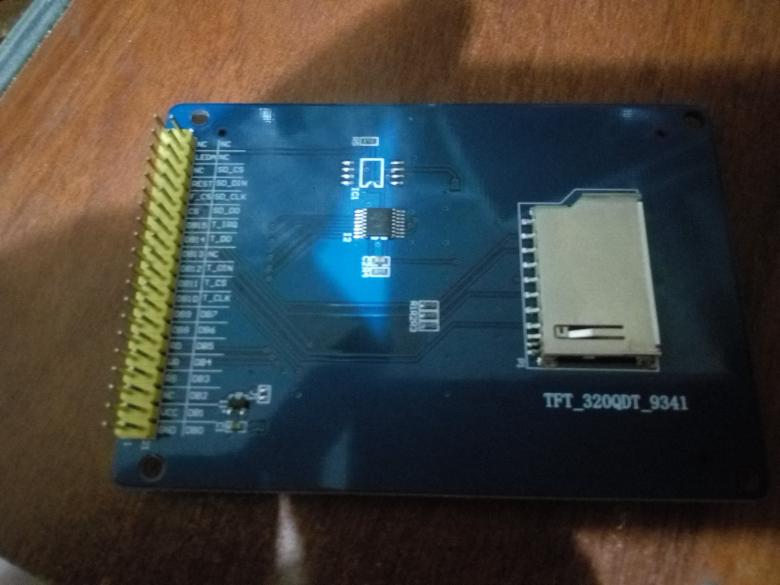

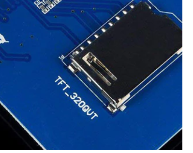

заказывал вот этот комплект:
https://clck.ru/NBTZg
но в место него приехал вот такой экрансхема подключения:
сам экран подключается к адруино через шилд (там не возможно напутать даже такой обезьяне как я.

Вергилий, в строчке 16 необходимо указать реальные пины, к которым подключен ваш тач.
В скетче в этой строке указаны пины с 2 до 6, в то время как весь экран втыкается в нижний ряд пинов на Меге, где все номера пинов двузначные
kalapanga
Зарегистрирован: 23.10.2016
У Вас дисплей 320QDT вместо 320QVT. Что они разные, понятно как из названия, так и из того, что, если погуглить, то Вы не единственный, кто с какими-то косяками с этими модификациями столкнулся. Внятного описания различий мне не попалось, но я сильно и не старался.
Для начала я бы тупо распиновку сверил. Один экран у Вас в руках, картинка второго есть по ссылке на Али. Может там x y поменяны или ещё ерунда какая?
Если всё похоже и калибровка тача не помогает, то надо попытаться уловить закономерность в работе тача. Перепутаны или перевёрнуты оси, работа со смещением по одной или обеим осям и т.п.

сегодня сравнил пины моего дисплея (320QDT) с дисплеем который я должен был получить(320QVT). маркировка пинов полностью совпадает фото прилагаю.
значит нужно идти по другому пути нужно пробовать как посоветовал b707 прописать в 16 строчке прописать  по каким пинам идет сигналы myTouch. завтра займусь сегодня нет сил глаза болят.
